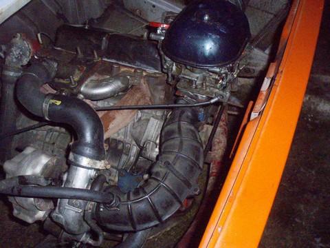

tu to je vidno..a citi to ze ked preradujem a pustim plyn tak sa tie hadice zcvrknu a nevladzu sa nafuknut...

-> gabo00000: udělej ty kolena železný a jenom je spoj těma hadicema.
Hadice se ti zřejmě scucávají proto že ten motor neni schopnej při nízkejch otáčkách turbo roztočit a je tam ten podtlak...
Bohužel z těchhle videjek toho moc poznat neni..Vem to na lepší silnici a zkus aspoň 1,2 a 3 do těch 8 tisíc ))))) a to pojedeš nějakejch 150-160..))))))

dnes sa testovalo..tesnenie zatial pravdepodobne zije ale neviem ci sa nepripalili kusa kruzky...ked ich este 1 valec vôbec ma
na zaciatku to slo pekne..hned dam videa... potom to blbo a prisiel som na to ze tie hadice k sacimu v ktorych boli vystune kruzky sa zohriali ..hadica zmekla a kruzky sa poprekrucali a pouvolnovali..a hadica sa potom zase scvrakavala a preto to neslo...treba to spravit poriadne a ked sa oplati s tym babrat tak mozno vymenim kruzky a tak by to malo byt uz oka..no ok..ako tak oka

-> gabo00000: do 1400ky ti staci jednokomorak, v tvojich podmienkach sa bude lepsie nastavovat a mozes ho dat blizsie k turbu......
ten bowden, to si robis kozy.....
cez aku kladku ti to tam ide ? je pocut nejaky ten zatah na dvojke

-> Gemini: preco prave jednokomorak..tu je dost velky podtlak..ja by sm videl skôr riesenie v 2Xsedr..ale ja som len laik

chalani..auto ide len zas problemi... mam nejake videa ale berte to z rezervou...na karburatory mi ide len 1 komora pac lanko tam mam blbo spravene ..zatial ani naladeni nieje a teraz ked som vystuzil tie rury co isli od turbo po sanie tak mi zacalo stahovat tu umelohmotnu co ide od karburatora po turbo
volnobeh to uz chvalabohu drzi ale karburator treba este doladit ale k tomu musim vybrat zadne celo lebo inak sa k nemu nedostanem

skus tam dat radsej jednokomorak 24dif co najblizsie k saniu turba.......do 2000 rpm ti to pracuje v atmosferickom rezime => zmes musi ist dole, potom hore kopcom cez sanie az do hlavy.....to je cca 100cm...... na tych 100 cm sa ti plazi palivovy film po stenach sania a na volnobeh , ked tam ma ist minimum vzduchu a paliva, jednoducho sa to do valcov nedostane tak ako by malo.....takze taj tam jednokomorak, daj vacsiu trysku volnobehu a pridvihni klapku......este by som skusil nieco ako vyhridevanie sania pod karbec ako ma BMM, taka mriezka aleob co to je......
