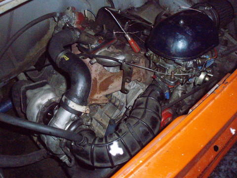

-> Rapid05: mne to tlaci 0.7...0.8bar max...tak nejak..mal som meraci pristroj u seba len na minutku a este som sa s tym nikde nebol poprechadzat pac nemam benzin a ani olej este nemam zapojeny

-> gabo00000: Ale vis jakou cestu musi urazit vzduch s palivem na ten volnobeh nez se dostane do sani? Ja bych videl probmel v tomhle... Kdybys necha karbec kde ma bejt a udelal to jako vojtik - ze to turbo by tlacilo vzduch pod karbec do sani, tak by to bylo logictejsi...

-> gabo00000: Ty Vojtikovo fotky jsou dobrý, už to tak nějak pobírám
Kolik tohle tak cca tlačí? Nemůže se to už v sání vznítit? I když takovej tlak tam asi nebude... Jako každopádně je to dost originální řešení

-> Syny: tak jak pise vojtik..nema sa to kde odparovat

-> Vojtik: inac velmi brutalne to ide..sice som s tymeste len vysiel z garaze pac nemam zapojeny olejovy okruh ale je s toho citit tu silu
drutal..len skoda ze nizke otacky nic moc...dufam ze chybu najdem....inac este asi tolko k tomu..neverim ze v tom je chyba ale priruby a vsetko ostatne v sacom sysneme ma dost ostre hrany..zvyry vnutry...ci to neromy nejake cudne viry..ale podla mna v tom by nemal byt problem...akurat este plynove lanko musim nejak poriesit

-> Syny: a kam by se odpařil, když je v trubce
Naopak lépa zplynuje

-> gabo00000: To te celym ustrojim a turbem prochazi uz rvnou vzduch s palivem? A neodpari se ten benzin nahodou nez tam dojde? Ne ze bych se v tom teda nejak vyznal, ale prijde mi to divny...

Jestli to máš vše dobře utěsněný, tak to musí fungovat, mě to drželo volnoběh v pohodě. Zkontroluj to, jestli ti to někde nepodsává

-> gabo00000 27.01.08 17:57:32: Ty tlačíš rovnou směs, nebo jak to máš vyřešený? Nechceš někam nauploadovat víc fotek v lepším rozlišení? To jsem ještě neviděl...

môj vytvor....pva otazka znie..ako docielit aby motor bezal na volnobeh
..nejak mi to blbne..nastartujem awto..otacky vzlietnu asi na 4tis a awto zdochne...ked parkrat zoslapnem plyn tak nejak sa to zotavy ale ide to len vo vysokych otackach..akonahle otacky klesnu pod tych 2-3tis awto zdochne
