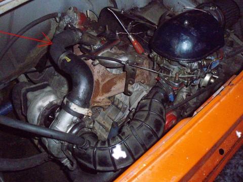

konecne som spravil nejake upravy..spravil som drziak karburatoru..utesnil netesnosti
predlzil plynove lanko
zapojil privod oleja
a to najpodstatnejsie ..urobil som vystuzne kruzky z alu trubky do hadic aby sa podtlakom nestahovali .....o pol hodinu mi pride benzin a ideme otestovat...uz som zvedavy

-> gabo00000: No tak bejt tebou bych dal normoš písty a udělal v hlavě bombírunk...pak bych asi snížil tlak a začínal na nižší hodnotě.
Pokud ti odejde motor (což při tvym setupu je hodně očekávatelný)))po první jízdě,tak moc experimentů neprovedeš.Je lepší když to bude fungovat a postupně zjišťovat nový a nový věci.
Měl by jsi tam mít tak 8-8,5 a ne kolem 10 který tam teď máš...

prvy problem vyrieseny...koleno na ktore ukazuje sipka je z vodnej sustavy..koleno ktore ide od vodnej pumpy na suru chladenia ..kusa upravene...problem spociva v tom ze ked rozturujem motor..tak zvysia sa otacky motoru a aj turba...plyn drzim na 1/2vici..mam asi 6tis ot..a ked ho pustim tak vyfukove plyny sa zmiernia...klapky v karburatory sa zatvoria a turbo sa vplyvom podtlaku v sani spomali a niesu vyfukove plyny ktore by ho roztacali..vsani je obrovsky podtlak pac motor znizuje svoje otacky a tuto dadicu mi nenormalne scucne...mozem ja uz potom pridavat plyn kolko chcem motor sa vzchopy az ked klesnu otacky a klesne aj podtlak..ale aj to velmi tazko...musim tam dat najake ine koleno..bud tvrdie aleb plastove alebo kovove ... dufam ze potom uz bude lepsie..a aj na karburator treba spravit nejaky drziak

Taky bych asi řešil jinej system než z karbece přes turbo.
A 0,7-0,8 je na seriovej 120kovej motor řekl bych moc..Kdyby to aspoň byl fabiackej motor,tomu bych dával víc šancí.
Jinak na kolik jsi upravoval kompresy?

-> Rapid05: vdaka ....dufam ze to mam spravene dobre...na prirube ten zvar je 99%ny ..podla mna tam to pustat nebude..vsetko je zapatlane silikonom..

-> Syny: tesni..otastoval som to este ked bol karburator na mieste..zapchal som vstup a preturoval to a z turba nesiel ziaden vzduch
a podla mna ani vojtik to nema nejak kratne..popozeraj lepsie tie fotky..a jemu to netlaci pod karbec...

-> gabo00000: Ovsem s tim ze ma od karburatoru do sani 1/4 vzdalenosti co ty a ma tam gumovy hadice, kedzto u tebe vidim od karbecu k turbu plastovou (u ktery bych si tak nebyl jistej ze tesni)
