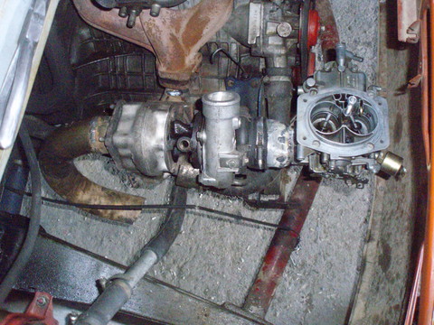

nova konfiguracia
+ chyba mi este jedno koleno 50ka aby som sa vedel pustit do sania od turbo po prirubu..ale vsetko bude :)

AKTUALIZACIA!
chystaju sa razantne zmeny!
prerobenie celeho sacieho systemu na 50mm a bez gumovych hadic! karburator presunuty blizsie k tubu...vyfukove zvody z turba + este nejaky vyfuk mi chyba.. zdokonalene mazanie a proste dat to nejak do kopy

-> Marra: no uplne seriova
bola upravena ale uz davno..nie az tak davno sklr lepsie by som povedal ze vela dostala odvtedy odkedy bola upravena ale aj tak to turbo nieco pridalo a vela spravi aj odlahcenie
ale ani tak by to na 15kach nehrabalo na 2ke

-> Jirik : Z karbce mu to jde do turba a z turba do sani...
-> gabo00000: Mno v jedenj casti toho videa to klepalo docela dost
Jen pokracuj, sem na to zvedav

-> Jirik : vsak z karbu do turba a z turbo a do sania
-> Majklsto: neviem ci sa mi s tym bude chciet nieco robit..je to blbost... takto sa to urco neoplati spravit iba max takto na blbnutie

-> gabo00000 29.01.08 21:15:30: Jak se dostává připravená směs z karbu do spalováků, když je hozenej stranou a do sacího potrubí jde jen příruba od turba ? Nebo je tam něco, co nevidím ?
