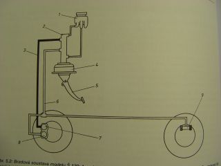

No a teraz k tym dvojokruhovym brzdam na 120 (vpredu dvojpiesty). Pokial ma pamat neklame, tak tam idu z hlavneho valca dve samostatne trubicky na predok a na zadok a predna aj zadna sa potom rozdvojuje cez kocku na lave a prave koleso. Takze by tam mali byt dva okruhy. Otazka vsak znie ako to je prepojene v hlavnom valci, kedze je tam len jedna nadrzka s kvapalinou ktora spadom zasobuje naraz obidva okruhy a tym padom ked rupne ktorakolvek trubicka kvapalina vytecie a nebrzdi ani predok ani zadok...Dobrou simulaciou je odvzdusnovanie brzd. Ked povolis ktorykolvek odvzdusnovak kvapalina tecie a pedal spadne dolu - nebrzdi.
A u 4-piestov by to malo fungovat rovnako, aj ked je to trochu inac zapojene.
Mam pravdu?
Zaujimave potom vsak je, naco su tam "dva" okruhy?

Tak diky Crack za ten link :) Je zaujimave si to tu precitat....
Mne raz prdlo tesnenie medzi hadicou a pravym valcekom... na stvrte zoslapnutie uz v nadrzke nic nezostalo a mohol som dupat, kolko som chcel... podradil som na dvojku a auto stale nespomalovalo (isiel som z kopca)... ono tych skoro 1200cm3 toho asi moc neubrzdi... keby nebolo rucnej brzdy, tak to pred tou krizovatkou nezastavim.
Schvalne si to mozu experti skusit. Inak ja neviem, ale ked mi rucna v dolnej polohe nebrzdi, na tretom zube zacne zaberat a na nejakom deviatom ma plny zaber, nepripada mi to ako digitalne riadenie.
Inak k tym dvom okruhom: prdol mi velky okruh a nefungoval ani druhy... asi preto, ze ten HBV asi velmi netesni... takze na dva okruhy by som sa velmi nespoliehal, lebo clovek nikdy nevie, v akom stave ho ma.

Tuner#2: mno jasne a ked rupne predok tak to nebrzi uz vobec ze 333 co to ma co spolocne s tym ze si auto staval to mi je asi vies co tak platne akurat k tomu ze si viem spravit o tom obraz, ze si vela veci skladal stylom lego 3 ale ja cakam od teba logicke a hlavne technicke vysvetlenie a pokial mi ho nedas tak si pre mna uboziak ktory sa tu navaza do blbosti a hra sa zo slovickami 10
!sa pozri na ten obrazok a uvedom si ako su konstruovane 2okruhove brzdy... a ako by boli zapojene s pouzitim 2piestov...

-> Tuner#2:
zvětšit to se jen tak nevidi :-( - obrázek od Majkl vložen 18.08.2005 15:32:18

-> DuriQ: Vzhledem k tomu, že auto jsem si stavěl sám, tak už jsem to někde viděl :o)) a to že když 120 rupne jedna zadní trubička, tak máš pedál hned na podlaze a auto nebrzdí je fakt a kamarádovi se to stalo. Jak to funguje po stránce techniky Ti vysvětlí Labros - do toho až tak nevidím, ale matně si pamatuje že buď horní nebo spodní pístky na 4 pístu v předu u 130 jsou samostně zapojené bez zadku, takže když rupne zadek, tak předek ještě trochu brzdí.
