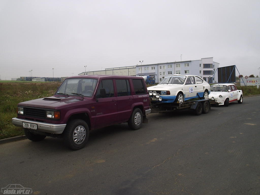

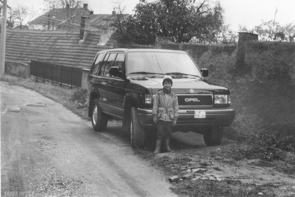

-> Nwkt: Já teda jezdil s Tropperem... Ale Monterey bylo to samý, včetně agregátů... Zde taktéž jedna vzpomínková. :-)
