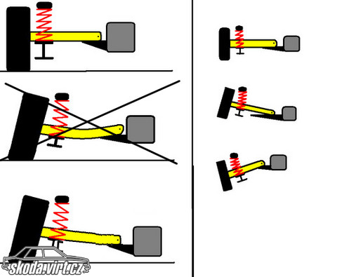

12:39:15
15.09.2009
-> Matthes, záškodník z TechWebu: Jak by to mohl takhle rozlousknout to podelny rameno - dyt podleny rameno je v celku! Tam neni mozny abe se leva pulka hejbala jinak nez prava... tim psis kdyz nahore je k tomu prisroubovana rovna plocha podlenyho a dole rovna plocha patky... Navic ten obrazek co si tam prikreslil je vicemene stejnej jako obrazek co jsem kreslil v pravym sloupecku uprostred a kterej je podle Traxe kejvacka 47
Doporucuju vetsine lidi nejdriv zjistit jak ta naprava vlastne funguje, jak pruzi a co se pri tom pruzeni vlastne hejbe a jak 4
upraveno 1x, naposled 15.09.2009 12:39:25
12:34:52
15.09.2009
-> Trax: Jo a jak podle tebe pruzi vlecka? 3 Dyt ty napravy pruzi uplne stejne jen s rozdilem, ze vlecka pruzi po vetsi kruznici (diky uchyceni ramene na pricce a jeho tvaru) a proto tolik nedela A a V pri maximalnim propruzeni... Pridelej si na pricku sikmy ranemo a zahejbej s nim nahoru a dolu 4
Navic darklord tady celou dobu rika, ze na fotce je krivy rameno, tak sem se mu obrazkem snazl naznacit proc je krive a i kdybych tam nakreslil kyvku, coz sem nenakreslil, tak by z toho mel pochopit, proc je podleny rameno krive...
upraveno 2x, naposled 15.09.2009 12:41:52
11:43:39
15.09.2009
-> Trax: Ja pridal vlevo dolu obrazek jak to pruzi kalmikovi 3
11:35:58
15.09.2009
-> Trax: no sak to povodne kreslil syny ;)
11:30:16
15.09.2009
Trax
-> Matthes, záškodník z TechWebu: Tak přesně takhle pruži kejvačka...
Myslim ten pravý sloupeček...
upraveno 1x, naposled 15.09.2009 11:30:52

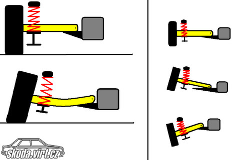

09:39:40
15.09.2009
Skurveny logo
zvětšit vlečka problém velkej:( - obrázek od Matthes, záškodník z TechWebu vložen 15.09.2009 09:39:40
09:39:07
15.09.2009
Takle to vidim ja, mas tam zkrouceny podelny rameno, pac to nebylo stazeny na pevno a dal auto na kola.
zvětšit vlečka problém velkej:( - obrázek od Matthes, záškodník z TechWebu vložen 15.09.2009 09:39:07
08:38:19
15.09.2009
-> Syny 15.09.09 01:09:28: To je moc pěknej obrázek. 1 Třeba potom všichni dají tu správnou nápravu a ta je jen jedna. 3 To šikmé rameno je gumové nebo udělané z rohlíku, že ? 3

01:09:28
15.09.2009
-> darklord: Ty tvoje modry cary jso upekny, ale podnima to neni deformovany. To je optickej klam fotky 4 To je radius kterej na tom ramene je standartne jen je drobet pod uhlem a vypada jako zkrouceni 4 Tady sem specialne pro tebe udelal svoje zivotni dilo, kde je krasne (prehnane) videt jak vlecka pruzi a co zpusobi ohle sikme rameno. Doufam, ze z toho uz uvidis, proc je podlene rameno tak jak je kdyz je kolo do A 4
zvětšit vlečka problém velkej:( - obrázek od Syny vložen 15.09.2009 01:09:28

00:29:19
15.09.2009
Bez trubek se bude namahat sroub a muze casem treba i prasknout... Ano bude se namahat malo, ale unava materialu je svinstvo :)
Tady to zase rovnobezne vypada :)
zvětšit vlečka problém velkej:( - obrázek od Syny vložen 15.09.2009 00:29:19

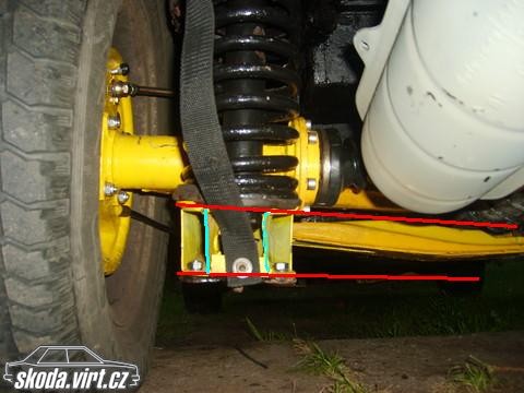

00:18:14
15.09.2009
-> Syny: 14.09.09 22:50:47
cervene cary by mali byt rovnobezne (to ze niesu vodorovne je skrutene rameno, to ze niesu rovnobezne je deformovane rameno)
modrym smo bohuzial prekryl to co som chcel ukazat - lava strana je rovna, prava je deformovana
zvětšit vlečka problém velkej:( - obrázek od darklord vložen 15.09.2009 00:18:14
00:10:01
15.09.2009
-> darklord: Kde tady vidite deformaci podelneho ramene ve spoji s sikmym?
00:07:50
15.09.2009
-> Syny: ale to rameno neni skrutene, ono je viditelne deformovane v mieste spojenia so sikmym, nahod vlecku a uvidis co a jako ;)
