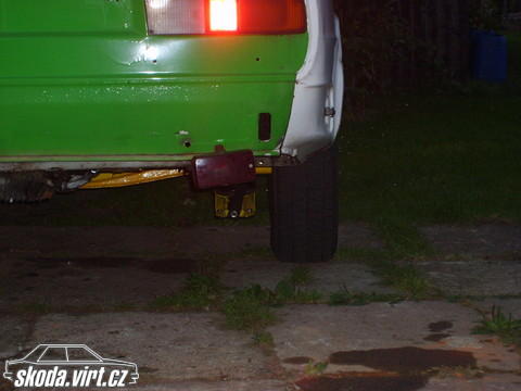

-> kalmik_06: Silenty jsou dobre... Ale podle me tohle je spatnejma sikmejma ramenama... Jako muze na to mit vliv i podleny, ale to kdyz se zkrouti tak se pri sesroubovani s podelnym spis hne v buchte nez aby ohlo sikmy rameno. Muze s nim hnout v ramci vychylek silentbloku podelnyho na pricce, ale moc tomu neverim... Nevis jak vypadala naprava predtim nez se repasla? Respektive jestli auto co s ni lialo melo acka nebo ne? Pokud melo, dost mozna je proste v prdeli jedno sikme rameno... Z fotek pozname prd... To chce ty ramena zkouknout nez se to nahodi, oko fotkou nenahradis... Z fotky to podelny vypada dobre a krivost sikmyho na fotce neuvidis... Ale i tak muzou bejt ohly obe dve traba... Podelny do vrtule a sikmy do Ucka...

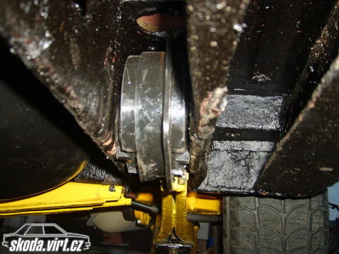

-> kalmik_06: za 1.ohnuté příčné nebo podélné rameno
2.ty pásku přišroubuj jinam než k tomu origo,lehce přibodovanému plíšku

jináč tady mě bylo řečeno že silembloky na ramench maj přijít vypouklím dovnitř,takže mám to teda takhle správně???

levý kolo s ačkem

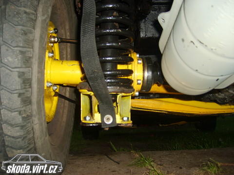

-> kalmik_06: Vystizny to nadpis
No dobre, nechme rejpani a k veci... Ramena jsou novy? Myslim podelny? Muzou to delat i spatny sikmy ramena, kontroloval si vsechny ramena jestli nejsou krivy? Pokud jsi na to varil vyztuhy, jako ze je vidim na fotce, tak se mohlo taky rameno zkroutit tim, ze se moc zahralo pri vareni vyztuh
Kontroloval si to nez jsi to tam dal?
Auto je stejne vysoko na obou stranach?

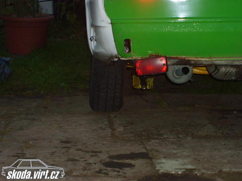

tady to strana která je v pohodě

zdravím už mě z toho auta hlava nebere:(dávám vlečku dozadu a nevim jak je to možný ale jedno kolo je v cajku a na druhým je ačko jak svin:(pružiny sou dávaný starý akorát sou natřený,tlumiče sou repasovaný vyměněný olej o třídu hustší.silembloky na ramenech sou dávaný nový.dám sem fotky.nevim jak je to možný všecko co šlo se dalo nový:(nejhorší je že to už sežralo moc peněz:(chtěl sem jí na geometrii jenže to nejde s tímhle:(poradte at na to mužu zejtra vlítnout a vyřešit to.tady přidávám fotky
