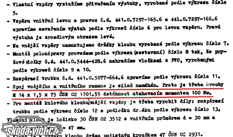

-> Bc. Duso: Ha ja mam seriove jen 70Nm ale to nevadi.
Tu desku myslim z PVC co se dava na podlahy. Mekci nez lino, vic se zmackne...

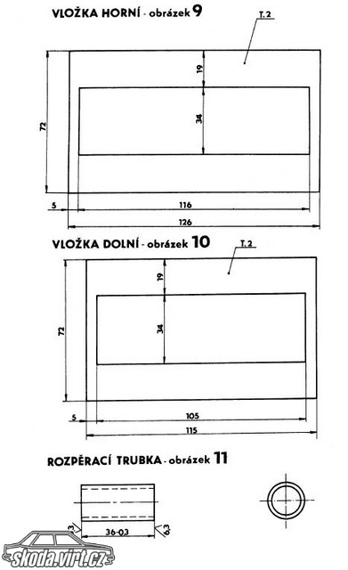

-> Matthes, záškodník z TechWebu: PVC.. jaku dosku plexisklo ? to asi ne.. teraz mam plastvu foliu co predava aj speedpro napr.. podla mna take tam ma byt neviem no.. zatial to necham odskusa sa...
A ano ma byt 100 N.m vid obrazok.. vynatok z dokumentacie PODVOZOK Skoda 130 LA

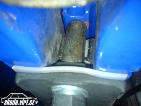

-> Bc. Duso: Ja se domnivam ze to ma byt min jak 100Nm. Kdyztak zkus dolu dat misto plastu PVC a ono se to mackne, ne?

Tak takto to mam teraz. gumy prec.. je tam podlozka plast biely hruba 2 mm presne pod LA. dotiahnute vsetko 100 N.m .. zadne rozperky (blizsie k tlmicu) maju medzeru 1 mm a predne 2 mm. na fotke je zadna rozperka ale nieje velmi vidno lebo uz som mal hore tlmic.

-> jerzy: Dyk sem psal lino. Da se i PVC, hardcore verze i ocelovy plech.

Bc. Duso 16.09.09 19:49:09 napsal:
Podla tohoto obrazku urobit tie podlozky namiesto gum z linolea ? Ano

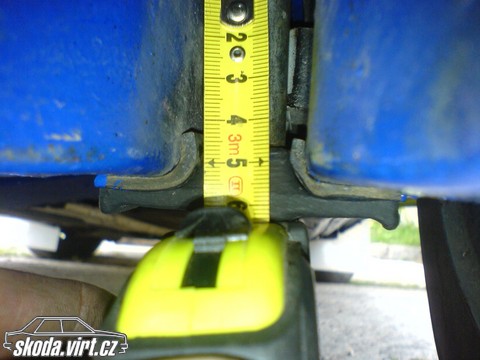

-> Matthes, záškodník z TechWebu: nechce sa mi uz teraz to cele rozoberat a davat linoleum.. ani neveim ake lino tam ide alebo co a ako (nemam na mysli rozmery ale material). teraz tam sice mam trubku ale je volna tzv. plave. dotiahnute to je.. hovorim rukou

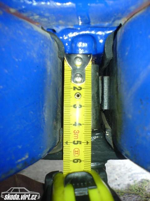

a medzera je cca 46-47 mm neviem ci dat 48 mm alebo este viac a tak skusit dotihanut alebo to je uz vela. alebo dotiahnem na moment tie ramena zmeram medzeru a dam pridavok 1, 2 mm ? alebo viac ?

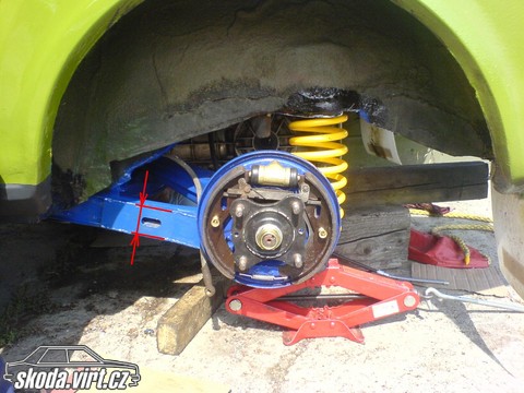

Spominane rameno a vyska profilu cca 65 mm

este jedno foto..

TAK a ted OTAZKA.: meral som medzeru tak ako to mam teraz zmontovane (dotiahnute rukou relativne na fest nie na moment !!!) meral som medzeru medzi hornou prilozkou na uhlovom ramene a spodnou prilozkou. VID. FOTO. medzera je cca 46-47 mm .. k podstate otazky. na kolko skratit kyvkove rozperne trubky aby to bolo dobre ? este pridavok: vlecne ramena su druhovyroba vystuzene.. skrutenie som nespozoroval. avsak maju trosku vyssi profil ako original ramena vlecne. vyska je 65 mm RAMENO. (bude foto dalsi prispevok.)

-> Bc. Duso: A dybys dal LA podlozky z lina? By se to mohlo stahnout, ne?

este jedno foto.. az v dalsom prispevku otazka :D

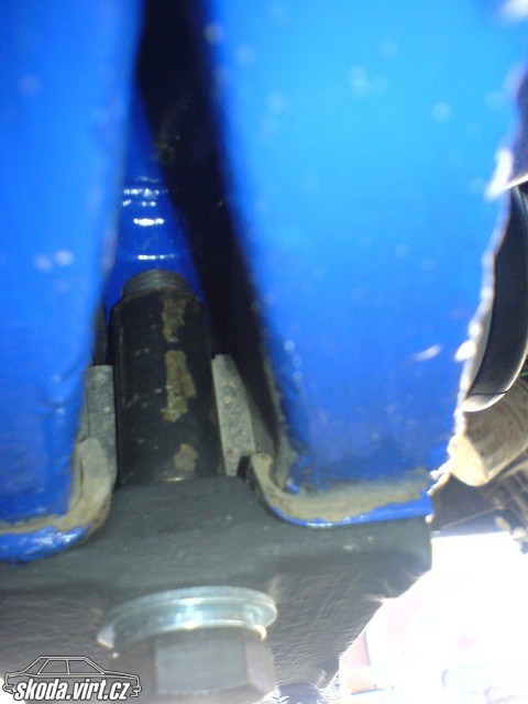

-> Pilot 105: já ti je klidně vyfotim co tam ten kluk měl přede mnou když to demonotval.mám je v dilně a opravdu tak je večer vyfotim a hodim sem.
dit si vemte jakou vůli má ta trubky na tom šroubu.max 2 mm na stranu takže to bude vážně jen na tu kostku a at mě nikdo neřiká že takovádle trubička zachycuje a ohyb a střih možná ještě krut.ta trubky má 1 mm stěnu a jak tady někdo psal tak do toho třísknete kladivem a máte z toho šišku.

-> Labros: Ale ty trubky nemají na něco takového dostatečnou pevnost. Budu muset jít do díly a prohrabat se šrotem, abych vyfotil jak se trubky zmačknou, některé jsou zborcené do soudečku, některé mají roztažené kraje apod. Prostě ne něco takového co tady popisujete nejsou trubky dimanzované.

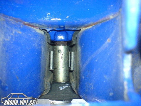

16:18:51
15.09.2009
15.09.2009

-> Syny: Ale nemusis mit danou na setinu presne vejsku ramena. Kdyz to delali soudruzi tak tam davali Lgumy zejo. A ta se tak nejak zmackne. Takze delali presny trubky a relativne presna ramena, samozrejme milimetr sem, milimetr tam neni kriticky. Pokud das neco tenciho jako ja to lino, tak si s tema trubkama musis pekne vyhrat aby byly dlouhy jak maj byt. Aby se ty srouby, prilozka a sikmy rameno staly pevnym celkem a zaroven aby to dobre stahlo to podelny rameno
Ty vyztuhy sou sice hezky, ale kdyz tam nedas spravne dlouhy trubky tak to rameno je prilis stazeny a provozem to pak trpi. Ale kdo chce kam... Az si nekdo nekde rozbije hubu tak mu reknu ze jsem to tady rikal
