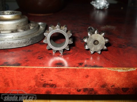

-> elbacil: takto?

elbacil
Neviete náhodou niekto či sa oplatí prevariť pastorok.Známy sa pýtal ale nevedel som poradiť,mne sa to nezdá.Podla mna to moc nevydrží.
