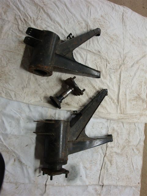

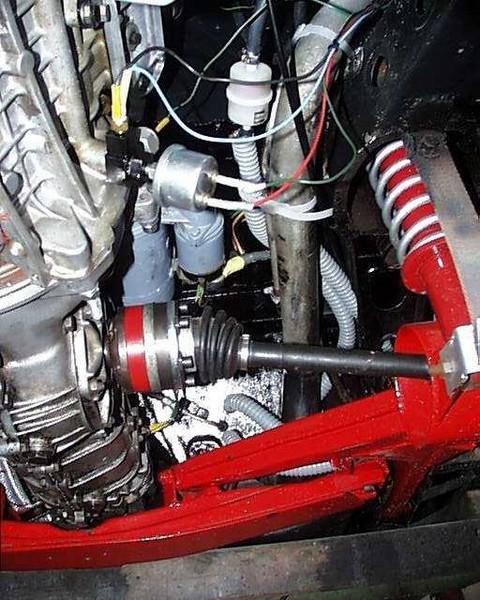

-> Peklo-Evo-Luboš: Dle majitele to má být LR, ale je fakt, že to vypadá jak ta MTX náprava, kdyý se zaměřím na detaily. Ony ty fotky nejsou nic moc.

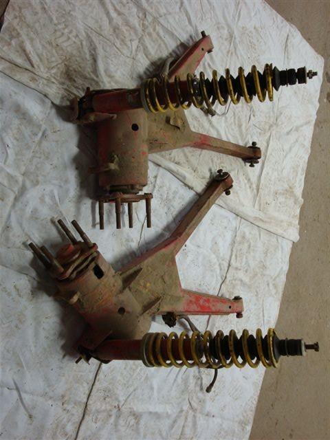

-> Tuner#2: jenze obe fotky co jsi sem dal s prickou jsou L/A, podívej se pořádně na podélný rameno, kde je uchyceny a jaký má tvar..

-> Tuner#2 26.05.09 23:01:34: A jak je uchycená v kastli?

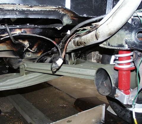

kdyby to takhle delali seriově :/

No a pak LR/B a to má ramena uchycené na kasli jak zas většina zná.

Ještě jednou LR na příčce

Tady je 130LR/A s uchycením na příčce

Takže 130L/A MTX (vyztuženou vlečku L/A sem dávat nebudu - to zná snad každý)
