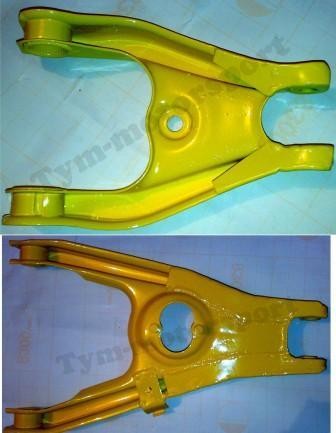

Takže jsme přiložili ty ze Škodateamu k Lubošovým na sebe a ty Lubošovo vrchní jsou širší. Spodní jsou o trochu delší, blíže k nápravnici nepatrně širší a mají trochu jiné lomení. V podstatě to co u těch ŠT přebývalo uvnitř a chybělo zvenku, tak tady přesně naopak.
Výsledek je ten, že se pouze přiložily a výborně sedí. Bez přibrušování je možné je navařit a obvyklým způsobem dotvarovat a zaklepat. Ty co mi zbyly od Gotreka, tak někomu dám klidně zdarma, ale posílat je nebudu. Jsou bez výztuh uložení tlumiče, to jsem použil.
Pak už stojí za zvážení, jestli používat upravené, lépe tvarované a možná i lépe funkční výztuhy od Luboše a dalších výrobců a nebo jak říkal Tuner, raději nesedící opěvované LA.

TUNER
Výztuhy jsou dle dokumentace správně,nicméně na těch horních ramenech je lepší když se ta výztuha rozšíří aby se dala přivařit jako zbytek všeho ostatního po obou stranách...
Takže jsem horní výztuhy trochu předělal,rozšířil a mělo by to lépe sedět s možností to kloudně přivařit.
Sice ty ode mě nejsou dle dokumentace,ale za to tam lépe sedí a dají se lépe navařit.....
Jestli chcete mít nesedící podle dokumentace a nebo lépe pasující - bez "LA" specifikace - který tam sednou,je už na každym z vás.......

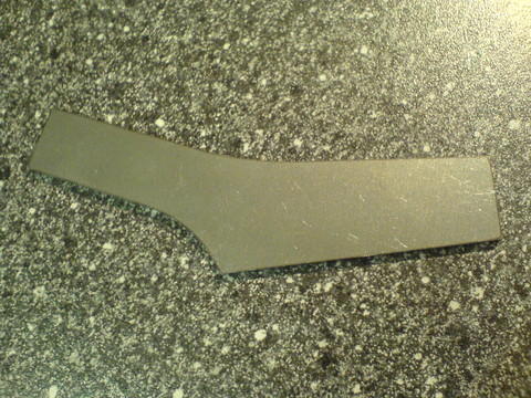

Já nevím jestli píšu hebrejsky, ten kluk už několikery vařil a byly v pohodě. Přiložil, přivařil.
Tyhle nesedí ani obloukama, ani úhlama. Psal jsem tři urgence, než mi došly a ještě mi bylo napsáno, že už jedny byly hotové, ale chytly povrchovou rez a musel nechat od kohosi udělat narychlo nové. Tak mám dojem, že právě ten kdosi je vypálil jaksi.
Tyhle ať je přiložíme jak chceme, tak neseděj ani takhle. V tom je ten problém, ne v mejch, nebo našich rukách apod.
zvětšit Výztuhy ze Škodateamu na prd - obrázek od Jirik grilovaný - zrušená registrace vložen 21.05.2009 21:53:47

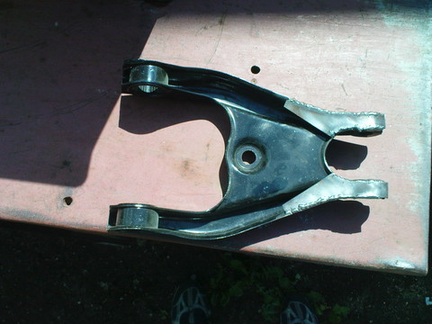

-> Jirik - pan továrník: když já jsem chytrák tak víš co můžeš být ty. Tak si vem výkres a přeměř si to, když výztuhy nebudou sedět hoď je výrobci na hlavu. Možná to bude účinější než brek v diskuzi.
Mimochodem já ten výkres mam v ruce a tvoje nová výztuha dle něj neni, ta ,,špatná,, mi přijde správně...
Předpokládám, že máš širokou nápravu (dle hřebenu)

-> Jirik - pan továrník: pořád jsme se nedozvěděli porovnání rozměrů. To co jsi teď dal na fotce je úplně jiná než dle L/A...

To jste všichni tak slepí nebo co ? 9 Když je přiložím k vnějšímu okraji ramene, tak budou nahoře konce úplně mimo a do stran výztuhu asi velmi ztuha přihnu. Když výztuhu přiříznu, tak mi z ní nezbyde v podstatě nic. Navíc 3/4 výztuhy bude úplně ve vzduchu. Tím pádem v podstatě žádnej smysl tam ty cancourky dávat. Ty Lubošovo vrchní vypadají takhle. Spodní výztuhy jsou +/- stejné.
zvětšit Výztuhy ze Škodateamu na prd - obrázek od Jirik grilovaný - zrušená registrace vložen 21.05.2009 20:53:16
