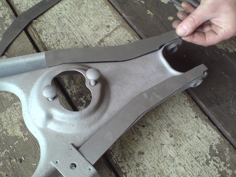

-> Jirik - pan továrník: není nic jednodušího než vzít šupleru a porovnat s rozměry které jsou ve čtivu o L/A. Ale že by ten laser pálil špatně, popř byly vyráběny úmyslně špatně se mi nějak nezdá ( jiná varianta chyby ve výrobě asi není )
Jinak výztuhy horních ramen tam máš bblě, mají být chyceny na vnějšku ramene, ty si se podle fotek evidetně pokoušel je chytnout na vnitřku a přímo v L/A čtivu je poznámka, že je třeba to dolícovat podle ramene. Takže pokud sedí rozměry tak už je chyba jenom v rukách které se to pokouší namontovat :-D

-> m8rinek: A jak je chceš přiložit líp ty chytráku ? Zkoušeli jsme je tam všema způsobama s kamarádem, kterej už vařil několikery. Ty spodní by šly, za spoluúčasti flexy a přiřezávání, to ale není řešení. Za ty nehorázný peníze by se měly prodávat výztuhy, který stejně jako od jinejch dodavatelů přiložíš a ovaříš.

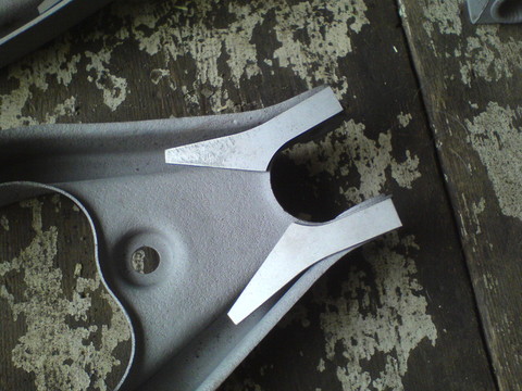

-> Jirik - pan továrník: nicmene mi prijde, že spodní jsou ok a horní máš přiložený, abyto vypadalo hůř než to je, mimochodem jsem je taky na ramena vařil...

-> Jirik - pan továrník: řekl bychm že jsou dle origa, což bude ten problem...

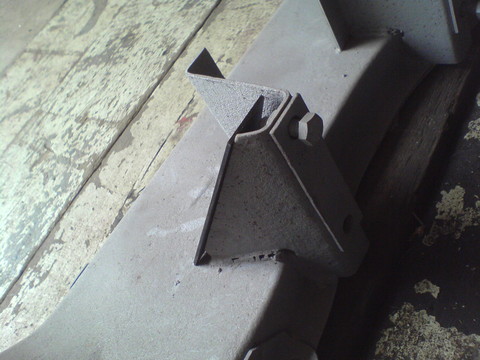

-> Jirik - pan továrník: no jo.. ono vystuhy uplne podla planov su neni nic moc ;)

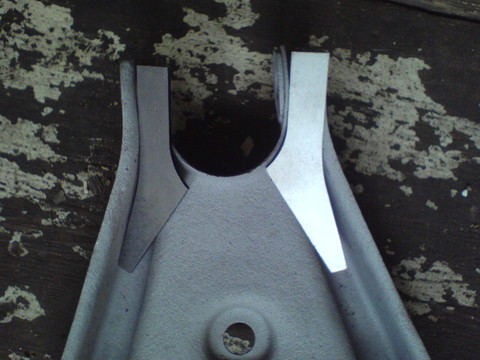

-> Jirik - pan továrník: pomeraj si to podla dokuentacie a zistiz ze to je okej i ja som to take mal a palili mi to podla vykresov

-> Jirik - pan továrník: ved ho na to upozorni a navar to tam to je dobre neser sa s tym.... to aky to ma rozmer nema priamo taky vplyv ako to ako to navaris a ako pripadne pokruti to rameno, ja to tam nemam a nechyba mi to tam, a ak chces vystuzovat tak radsej pri drziaku silenbloku o napravnicu ;)

Druhé foto. Krása, že ?

Vrchní ramena.

Výztuha držáku řízení. Blbě úhly, část výztuhy nesedí k držáku řízení, druhá strana leze mimo. Došmrdlej si flexou sám.

Spodní : nesedí oblouk, část výztuhy ve vzduchu pokud se přiloží alespoň jedna strana tak, aby seděla. Zakřivení na prd, jedna z výztuh leze mimo rameno.
