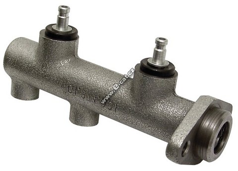

zdravíčo, další brzda, problém hbv je takovej mekěj a brzdí níže, čiže kde je problém?
vůle mezí pístkem a hbv ok. odvzdušněno, kapalina se nezrácí, měnily se gumičky na prastech, u jednoho prosakovalo, druhý bylo maličko zatuhlý, měnil jsme i gumičky v obou
spojkovejch válečkách. menily se hadičky od nádobky www.konekt-hadice.cz/kone kt/.../145-Viceucelova-had ice-6-13mm-cena-za-1m
sponky jsme vzal tyto www.konekt-hadice.cz/kone kt/.../350-spona-Cobra-12- 5-14mm
jěště se měnily komplet hadičky, trubičky. destičky dobrý obložení dobrý, měnilo se ca před rokem
ruční brzda má trošku vyšší zdvih, ovlivní drobet vejšku záběru pedálu, nemyslím, že by to ovlivnilo aby pedál byl měkčí.
je možný, že je načatej hbv?

-> OndraST: To bude spatny THV
Vraci se te brzdovka do nadobky kdyz slapes na pedal?

Tak vytahuji zase moje úspěšné téma, aneb autí se již vrátilo z druhého autorizovaného servisu s nulovou úspěšností odhalit závadu na brzdách, no prostě v dnešní době asi spíše u nás to nikoho nezajímá protože na tom nic nevydělá a jak mě bylo řečeno dej to do šrotu a kup něco nového od nás.
Prostě nemám se koho zeptat a většinou ani nikdo není ochotný něco vysvětlovat nedej bůh ještě poradit.
Jen napíšu že na autě je z brzdového okruhu na 95% vše nové nebo repasované.
V čem je problém a co bych potřeboval co nejrychleji vědět:
Jak hodně by měla vytéct brzdovka pokud povolím odvzdušńovák a zhruba jsem sešlápnul pedál tak 50x, proč se ptám mě se zdá jako kdyby ta brzdovka vůbec neměla tlak, protože když vytéká, tak většinou nic moc, a hlavně se vůbec nerozjedou zadní prasátka ani přední pístky.
Je možné že za vším stojí podtlakový posilovač, na něj nebylo šáhnuto a nejspíš i vypadá že jde do kytek.
A ještě jedna otázečka pokud je odvzdušněna zadní náprava mělo by to hned začít brzdit ne ?
Jinak děkuji za každou radu protože už fakt nevýým a nechce se mě to někam po třetí vézt s tím že to udělají vše znova, za použití nových dílů !!

Prosím jak mám postupovat při odvzdušňování brzd pokud je nový HBV a nalévá se nová brzdovka.
Jak nejlíp na to.

OndraST
Tak jsem tu zase a asi to tak vypadá, že z rychlé rady jak je napsán popisek tématu zde budu psát román jak konečně rozchodit brzdy ?
Takže jsem dneska nahodil nový HBV a nic se nezměnilo.
Předek je komplet po repasi vše jsem zkontroloval a nenapadá mě nic co by bylo špatně.
Jinak chyba asi bude u zadních prasátek, ty jsem nekontroloval, a vypadá to že budou zarezlý jako předek.
Teď mě ale vrtá hlavou když brzdový rozvod je pro každou nápravu samostatný tak proč nebrzdí předek, který nejeví žádný náznak poškození, že by na to měly vliv zadní prasátka ?

Jen se zeptám, dneska půjdu montovat nový HBV, je to od Fragokovu.
Mám ho rozebrat a vše umýt lihem a nakonec všechna gumová těsnění potřít brzdovou kapalinou.
Je to tak lepší nebo se nato mám vyprdnout ?

OndraST
-> petr s: Mě de o to zda D = 22mm, nebo D = 19mm
Tak jakej patří na moje auto ?
20:47:21
01.02.2009
01.02.2009
Hlavně ne tento
20:34:07
01.02.2009
01.02.2009
OndraST
-> suri: To nic neřeší potřebuji koupit nový, ale netuším jaký tip:
www.autodilykrc.cz/eshop/ .../brzdovy-valec-19-na-po silovac:04fa699925d86f2a
nebo něco je i tady:
www.e-cat.cz/c-1314088_13 88_1960686_1961225_1961232 _1961233/.../hlavni-brzdov e-valce-a-posilovace.html
Fakt netuším poraďte zítra ho potřebuji objednat.

-> OndraST: zožeň originál nový alebo málo jazdený a vymeň tesnenia

OndraST
-> Pavel P..: -> minno: Klucí díky, ale mě to krom obrázku nic neříká, potřebuju vědět přesnej typ ?
Mám Škoda 120L rv.86

-> OndraST: prípadne www.fragokov.sk/
