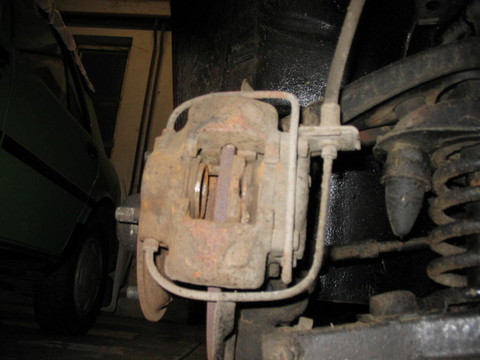

-> OndraST: zkus jestli ti jde dovnitř-zamnáčkni...pak zkus jestli de ven-šlápni na brzdu (ale něco si tam místo tý destičky dej,ať ti nevyjede úplně i s brzdovkou)...když vidíš že se nehejbe..čeká tě mord..

-> OndraST: tak pístek by ti přeci neměl automaticky vyskočit ke kotouči,pokud ti někdo nedupe na pedál....na druhou stranu jestli ho máš zarezlej/zatuhlej tak ho zkus jakoby zamačkávat do brzdiče...jinak ho musíš sikovkama nebo něčim z jeho zalehlosti povolit... Já měl jednou 1 pístek na 4p tak zatuhlej,že to na autě nešlo,tak povolit z hadic,do svěráku a už sem ho mordoval,a rozchodil to a brzdí..

Doplňující fotka problému.

Potřebuji ještě jednu radu když vyndám destičku, tak by měl pístek automaticky vyskočit k brzdovému kotouči, ale u jedné strany co jsem zatím kontroloval tak tomu není.
Prostě jsem vyndal brzdovou destičku a pístek zůstal v té poloze, kterou vymezovala destička.
Je nějaké řešení jak to rozhýbat.
Prosím poraďte.
Prosím poraďte.

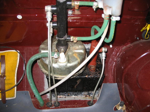

Prosím o radu, včera jsem koupil autí Š 120.
Jel jsem sním zhruba 30Km a úplně v pořádku.
Navečer jsem jel zaparkovat do garáže před kruháčem jsem sešlápl brzdový pedál a šel úplně dolu autí najednou začalo mizerně brzdit a samozřejmě se rozsvítila kontrolka, zkoušel jsem dole u pedálu vymáčknout ale jakmile sešlápnu opět se rozsvítí.
Hladina brzdové kapaliny je pořád stejná, nikde není vidět že by něco kapalo, pohledem jsem kontroloval posilovač nikde nic.
Jinak o autě nevím nic, mám ho od včera.
Poraďte co by to mohlo dělat, nebo na co kouknout nejdřív.
