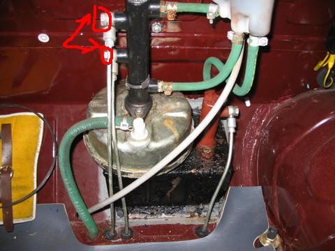

-> Tampajs: Takže podle toho obrázku odvzdušním pouze posilovač.
Jinak mě furt vrtá hlavou, proč ty pístky v těch třmenech nespolupracujou. No uvidíme zítra odpoledne se na to vrhu.
Ale já si myslím, že na 100% to zavzdušněné nebude, to by to musela někde kapat brzdovka a přisávat vzduch ne?

-> OndraST: Smontuj ty brzdy zpátky sežeň si k ruce někoho druhýho at ti sedne do auta.. Našlape pedálem pak podrží a ty mezi tim povol jeden z těhle šroubů.. Pak to dotáhni a dotyčnej může pedál pustit.. Tak to pakujte dokad pedal trochu neztuhne a to u obou šroubů.. Bacha na brzdovku at ti nenateče do kufru pěkně by ti sežrala lak... Odvzdušnění na třmenech probíhá podobně.. Jsou tam odvzdušnováky.. Takový šrouby s dírkou a pravděpodobně i gumovou čepičkou.. Zase.. Našlapat podržet pedál.. Povolit odvzdušnovak.. Dotahnout a pustit pedal.. A zas našlapat podržet.. atd atd.. Snad to pochopíš

-> OndraST: posilovac je vymenena tak na 10 minut ;) Zespoda ho povolis (zevnitr auta), odpojis od pedalu, odpojis hadici podtlaku a povolis valec na nem a je venku... A odvzdunovani je taky snadny, nejdriv zadek a pak predek :) Proste nedko slapne na brzdu a ty povolis odvzdusnovak, pomocnik slape furt na pedal a kdyz je na konci, tak zakrici a ty to utahnes, on brzdu zase pusti a dej se opakuje dokud netece cista brzdovka bez bublin...

A jeje, sice valec cernej ale brzdy nevypadaj moc dobre. Asi bych udelal komplet repas

waca
Já bejt tebou bych to celý rozebral, je stejnak zima, tak se může přes svátky pracovat....o brzdách ve Š120 nic moc nevim, když koukám na foto, tak vidím že ten třmen neni plavoucí jako u Fav/Fel a jsou tam dva pístky...Já osobně bych to rozebral a uříznul tu hadici a do ní následně přimontoval hadici od kompresoru aby ten pístek šel ven, bacha na pazoury,dostat tím do prstů tak bys dopadl jak na novej rok s rachejtlí v pazourech...koupil bych opravnou sadu těsnících kroužků a manžet a spešl vazelíny do brzd a dle zareznutí pístku možná i novej pístek a udělat všechno povyměňovat. S motorem se vezeš, ale brzdy tí chrání život, tak se k nim tak chovej!!Buhví kdy se něco na těch brzdách měnilo....držim palce

peti
-> OndraST: skus po prachovku natriekat injekcnou striekackou brzdovu kvapalinu, a na tu stranu ked to chodi daj naspet dosticku a na tu stranu ked nie nejkau tenke drievko a velky srobova a skust zatlacit donutra,a ked nejde tak nehc ti niekto pritom dupne na ppeda a on musi povolit raz vyskoci potom znova kvapalina a rozhybavat obidve strany naraz , mne to vzdy pomohlo a to som rozhybal brzdice s ktrymy sa nic nerobilo 6 rokov a najazdili asi rocne 200km a teraz to pekne brzdi

OndraST
-> ondie: To mě napadlo ho zkusit zamáčknou dovnitř pod snahou že povolí ale nic, zkusím to zítra s tím pedálem, snad to tím bude.
