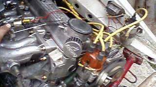

zas se to sere tyvole..uz ma to prestava bavyt..predzapal tak 2-3 v karburatore trisky 120/190 a 145/160 nastavovanie nepomaha..ine VNkable nepomahaju, ina hlava rozdelovaca..ani nove nepomaha...nepomaha ani iny palec...odtrh kladivka 0.4 este ventyli kusa pockam nech schladne motor ale od toho by take veci nemalo robit...volnobeh je super len do 2000ot to ide akoby na 3valce...proste trha to a pak kolo 6500 normalne obmedzuje...nechapem
a co cakas ved tam mas seriovu vacku
co to chces na 8000 tocit ?
co to chces na 8000 tocit ?19:08:41

-> petr s: jedu vyndam ty svicky ..omrknu..popripade skusim stare..mock diky

-> gabo00000: Vyměnit kable prohlédnout svíčky jestli nejsou prasklé

-> Petkar1: VN kable prebijaji medzi svieckou a hlavou to na 3a4valci nenormalne iskry

konecne som ansiel chybu!! juj ale sa tesim..po prve bola diera v inducke kde sa strka VN kabel plna vydoy...ocisitl som vsetky VN kable..dal novu hlavu rozdelovaca a nastartujem a tak isto ako predtym..hovorim si tak co este? tak som isiel k motoru..vzakl kombinacky a stahoval som postupne pocas chodi z vlackov kable..1 valec dam dole..ledva ide motor..dam spet..druhy ..to site..spet..treti to site..spet..dam dole stvrty a sice motor siel an 3 valce ale uz vôbec enstrielal a chdo bol rpavidelny...tak som skusil dat iny VN kabel na 4valec ale nic..tak som vybral sviecku a medzera medzi elektrodami soro 0ova..to sa ani v desatinach nedalo merat..tak neviem ci pri vymene mi sviecka spadla na zem alebo to zaklepal piest..v kazdom pripade som sa bol previest a uz to fachci ako ma...som si to povytacal do 6tis a neuveritene to taha..2ka a 3ka su proste super..dam hore nizke pneu a dnes odmeram tak zhruba zrychlene z 0na 100 podla tabulky z techwebu a pak este skusim ochudobnit kusa zmes 1. stupna a zopakujem meranie

no to strielani bolo kôli malemu odtrhu a 20kovemu predstihu..ale to uz je na meiste..ide to suepr akurat ked drzim 2000ot tak striela me tam do vyfuku ale uz ani z daleka nie take ako na zaciatku a neio je to este ono..podla mna treba trosku poladit karb

kusa to am nekludny chod..zeby bohata zems?..rpedzapal 5°
