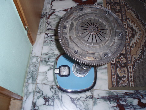

dokopy to ma presne 20kg
17:32:13
02.10.2008
02.10.2008

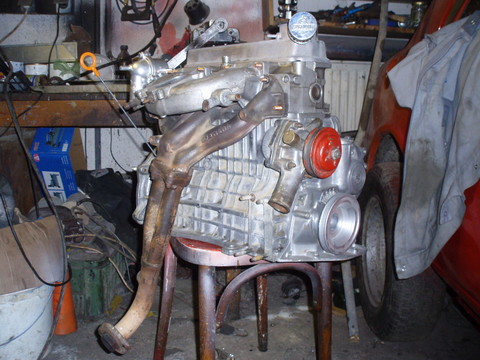

tak nejak by to uz mohlo vvyzerat:D...no zatial mam urobene presahy, hlavu a ostavaju uz len ojnice a zajtra dufam odnesiem vyvazit kluku ked bude hotovy zotrvak

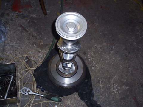

-> gabo00000: a ked ti praskne kluka alebo sa poškodi remenička / zotrvak a budes ho potrebovat vymenit bude to potom nevyvazene
21:19:57
30.09.2008
30.09.2008
-> darklord: ja to nepotrebujem menit

-> darklord: jednotlive diely su z vyroby samostatne dynamicky vyvážené, zotrvák, remenica atd ..

-> Tom.t: ale ale ked to vyvazis ako celok tak pri vymene hocijakej casti musis vyvazovat nanovo a ma to aj ine nevyhody ako sa tu da niekde docitat pred nedavnom sa to riesilo...

-> Tom.t: Nedávno se tu vedla diskuze o výměně setrváku a došlo se k tomu, že je to vyvažovaný zvlášť

-> darklord: klukový mechanizmus sa vyvažuje ako rotačný celok
16:51:12
30.09.2008
30.09.2008
-> gabo00000: nebolo by lepsie dat vyvazit zvlast zotrvak (mozno aj s pritlacakom), potom kluku a nakoniec remenicu s tym klinkom? (alebo aj bez klinku to imho nehra az taku krizovu rolu) bude to sice drahsie ale nebude to lepsie?
13:55:12
30.09.2008
30.09.2008
co vsetkoan vyvazenie kludky?pritlacak,zotrvak,

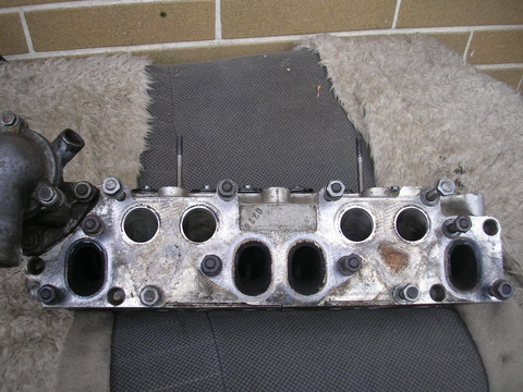

-> gabo00000: tak hod po znacku a hotovo
13:11:48
30.09.2008
30.09.2008
podla man pio tu znackuked to zznizim tak by mala byt OK ta kompresia...kked nie az mala

-> Gemini: 135 a zahladene vyfrezovanie

inac moj predpoklad je ze potrebujem dat dole z hlavy tak 1.5mm..ale ide o to ze ta hlava uz asi bola rovnana...asi urcite..a potreboval by som sa dostat na komrpesiu tak 10.5:1

vzhladom na casto zakladane tematy ohladne malickosti som sa rozhodol zalozit jedno kde budem miesat vsetky otarky ohladom mojej generalky. ide tu viac menej o 135 kove favo do skodovky s mensimi upravami:) aktualne by som potreboval vediet o kolko je znizena favo hlava ked je znizena po tu znacku v strede..osobne predpokladam tak 1,5mm?? potreboval by som to vediet k;li vypoctu nejakej normalnej kompresie vzhladom na to ze mam trochu vybrane spalovaky...zagullatene piesty ale zatial pravdepodobne ostava len seriova vacka..takze prehanat zas nechcem..ostatne dotazy postupne doplnim...dakujem:)
