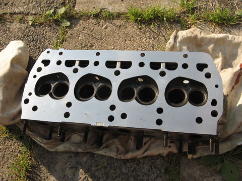

-> Labros: ja bych se te hlavy taky nebal. do ted nefoukala a srovnanim se ty vyzrane plochy zmensily. bliz jak 5mm to k valcum taky neni, tak to nema kudy foukat.

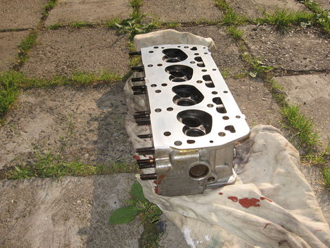

nene pánové, tahle je vyjímečně jetá 3 Novou se mi opravdu kupovat nechce, když by stála asi 5000.
Jak říká Saky, je to hlava které byla slušná před broušením a dělal to moc šikovný starší pán. Nevím jestli to dělal na lapovačce nebo na čem, ale je to opravdu krásně hladké a absolutně rovné.

-> Nwkt: proc nejeta.. v takovymhle stavu ode me odchazej hlavy a prichazej ve stavu mnohdy silenem (ale uznavam ze tahle yvzrana mrcha by ode me takhle neodesla, ta by sla do srotu a radsi bych mu dal jinou)

20:24:38
10.06.2007
FORM - zlomená ojnice
nebo ještě jednu, teda není to ideální, ale trochu přeblýsknout pastou a můžu se podle toho holit 1
zvětšit vyžraná hlava.. bude použitelná? - obrázek od FORM - zlomená ojnice vložen 10.06.2007 20:24:38
20:23:17
10.06.2007
Jedna fotka pro Pavlíka, slíbil jsem mu, že mu ukážu jak má vypadat hlava 3
zvětšit vyžraná hlava.. bude použitelná? - obrázek od FORM - zlomená ojnice vložen 10.06.2007 20:23:17
