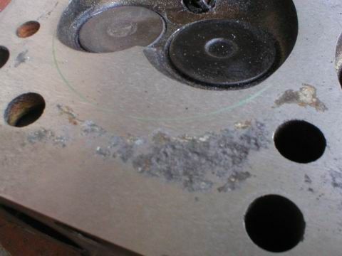

dobří lidé, takže radíte nasadit? ty vyžraný plochy nezasahují do těsnících kroužků v těsnění..

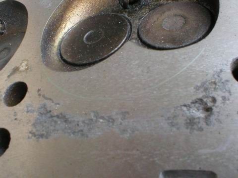

-> Pavel P.: Mno tak ja bych ji nechal jete trochu ubrat: 0,5mm - 1mm a pak bych cekal co z toho vyleze, ale z ty 5ty fotky to vypada docela na prd..

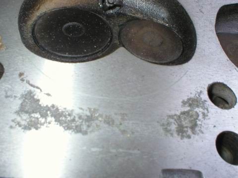

6

5

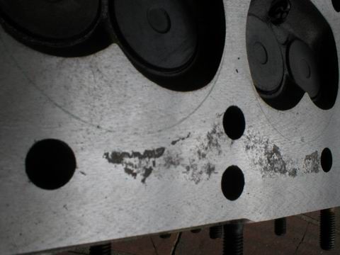

4

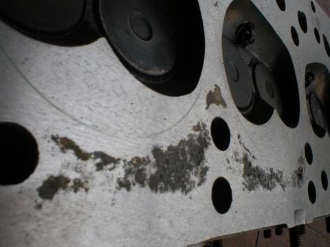

3

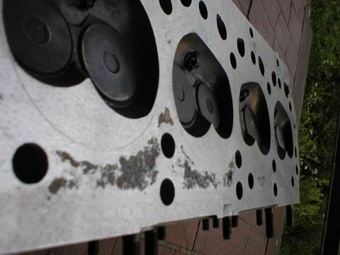

foto2

tak včera jsem dostal prej dobrou nevyžranou hlavu... no takovou si předstvuju jinak, ale k věci. nechal jsem jí dneska srovnat a tohle z toho vylezlo.. potřebuju radu od odborníků zda-li bude použitelná a bude těsnit... předtim udajně jezdila ale buhví.
dám sem pár fotek těch vyžraných míst, ty nakreslený oblouky jsou tužkou vnitřní kruh těsnění..
