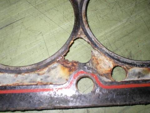

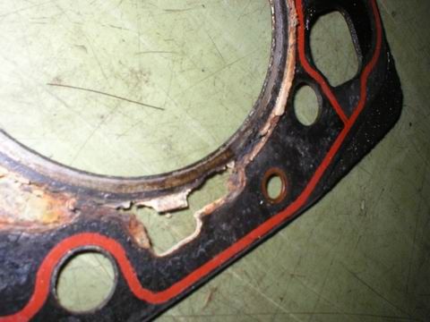

tohle taky asi nebylo dobrý.
14:01:08
09.06.2007
09.06.2007
zde to podfukovalo... je vidět jak to je očouzený.

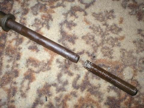

tady je fotka toho prasklýho šroubu..

já to zapoměl dopsat, ten šroub se povedlo zlomit při dotahování nové hlavy... měl problem už při povolování vůbec nešel musel jsem do nej mlátit kladivem, jak jsem se do něj opřel já nebo Labros tak se hlava otáčela tak o 10st. ale šroub furt držel, pak teda povolil, ale celej orezlej a ohnilej od vody.
tak jsme ho vyčistily natřely olejem a šup s nim zpátky, a pak při dotahování si nechal říct při utáhnutí na 20Nm a jednou o 90st. a při druhym utahováním to parkrát luplo a nakonec Labros zabral a urval ho. takže zase všechno povolit, hlava dolu, ale měli jsme z prdele kliku, pač se ten zmetek zlomil těsně kde začíná závit takže asi 1cm závitu čuměl z bloku, tak jsem vzal velký sikovky a ten zbytek lehce vytočil. takže v pondělí jedu koupit dva nový šrouby a nový těsnění a jdu na to znova.
rád bych taky poděkoval Labrosovi za pomoc při téhle akci ikdyž nepodařené.

pokus o výměnu hlavy a těsnění dopadl tragicky.... :-(
povedlo se nám zlomit jeden šroub v bloku.
těsnění bylo podfouknutý mezi prostředníma válcema, těsnění na sračku shnilý a ten šroub zlomenej přímo u toho místa kde to foukalo.
