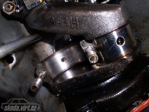

Hrabosh
5/
Jinak ty fotky klikovky nejsou nic moc...ale na nasazeným motoru se to bblě fotí. Žádný rýhy na ní nejsou ... pokud to na fotce tak vypadá, tak je to buď odlesk nečeho, nebo vlákna z hadry, kterou jsem to utíral.

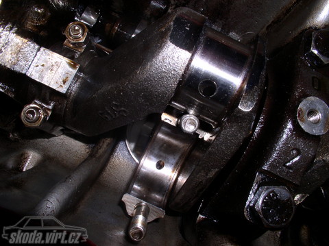

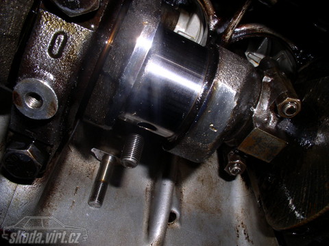

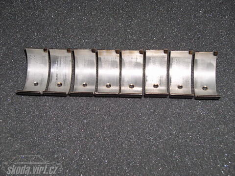

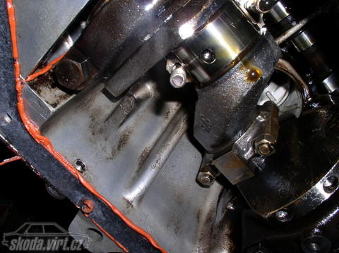

Hrabosh
Tak, konečně jsem se k tomu dostal. Vyměnil jsem šály, dal novej sací koš s přírubou olej. čerpadla (verze pro hliníkovou vanu), nový olejový čerpadlo, nový čidlo tlaku a hliníkovou vanu. Jinak od té doby, co jsem to tu psal, se mi už mazání nikdy nerozsvítilo. Nicméně teď, po té výměně výšezmíněných dílů zhasíná dřív kontrolka (za studena už na startér) a po zdechnutí motoru (opět za studena) jí dokonce chvíli trvá, než se rozvsítí. Přikládám fotky starej šálků a klikovky ... mě to přijde celkem OK, prostě standartní potřebení ... co?
