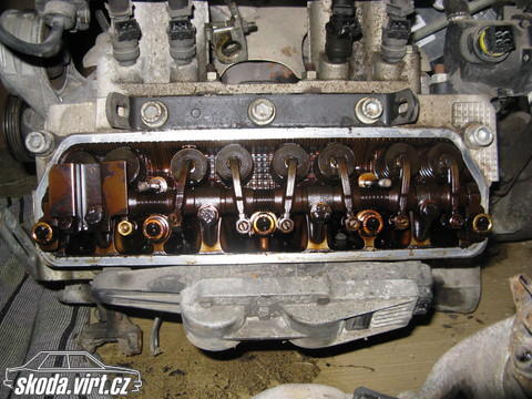

a tady jedna z těch "podělávek" co dovážím na slovač ... najeto 120tis a podívej se jak ten motor vevnitř vypadá .. myslím že rozdíl je patrnej ... ahoj
zvětšit Felda, nakalená klikovka  - obrázek od Tom.t - malej ale vychcanej překupníček vložen 08.09.2009 23:15:18

-> Hrabosh: jinak z venku poznáš asi tohle - stačí sundat víko ventilů, pokud vidíš neco jako na obrázku, nebudeš mít na 99% problém, pokud jsou vahadla zablencané černé plné mazutu jako stará 120-cítka kde se olej jenom dolejvá, ruce od toho pryč .. tolik dobře míněná rada odemě, vem si z toho co chceš ..
jinak momenťák jako psal waca, ja mám třeba novou-starou origo tonu se stupnicí, žádnej čínskej šmejd ani cvakací, a dá se pořídit za cca 1000kč.
zvětšit Felda, nakalená klikovka  - obrázek od Tom.t - malej ale vychcanej překupníček vložen 08.09.2009 23:13:51

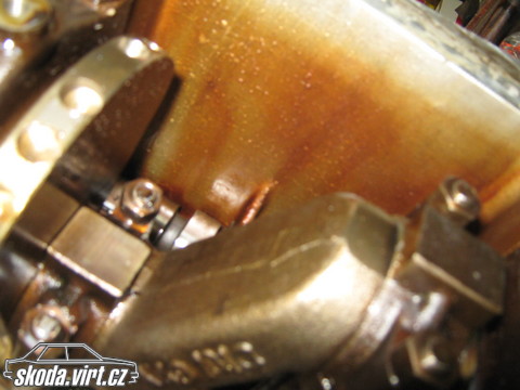

-> Hrabosh: Je to u všech čepů -> vhml: 120 nemá kalené čepy

-> petr s: Ale mě přišlo, že je to jenom u těch dvou krajních ... je to OK?

-> petr s: Takže tohle vzniklo po kalení čepů?
A 120 a spol. je nemá zakalené? Protože jsem to u ní nikdy neviděl.

-> Hrabosh: Je to dobré ty kliky mají kalené čepy

já zase videl uz nekolik klik co vypadali podobne a vsechny byly v poradku... napr. muj motor najeto asi 50tisic km.. ve vnitr nadherne cisty po rozdelany jako novy a klika tez jako nova.. jako by ani nejela... a stejne mela tohle zabarveni..

-> Hrabosh: je možný, že jí někdo zadřel a pak nechal přebrousit. Na životnosti to ale určitě nepřidá

nejspíš problém jak píše vhml ... nedávno jsem mi prošlo rukama několik Fe klikovek a ani jedna nevypadala takhle 4

-> Hrabosh: do šrotu s ní, byla přidřená

Zdarec.
Cpal sem do Garde motor z Feldy a v rámci toho jsem ho čisitil. Po umytí karbonu a sraček jsem si všiml zbarvení klikovky u 1. a 4. ojnice ... viz foto.
Je to problém?
Motor byl silně zakarbonovanej ... vyčistil jsem ho a nalil tam Texaco Hlavoline 10W-40 ...
zvětšit Felda, nakalená klikovka  - obrázek od Hrabosh vložen 08.09.2009 11:21:37
