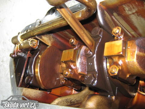

a ješte foto motoru který mám ted na stole mpi felda ..
pro méně chápavé, motor plný mazutu, karbonu a sraček je proto takovej jakej je, protože tam nikdo neměnil olej, případně jenom dolejval ... to se potom odrazí i na mechanickém stavu motoru, ložiska, vyklepané pístni čepy atd
motor který je krásne čistý, (nemyslím po umytí), měl olej pravidelně měnen, tudíš na 98% je pravděpodobné že bude vevnitř v pořádku, a může mít najeto 30, 130, nebo klidně 250tis km ...

kdo má rozum ať si z toho něco veme, nebo taky můžete poslouchat toho maďarskýho šaška který tady cpe fotky svého umytého motoru aby dokázal jak je dobrej14:42:51

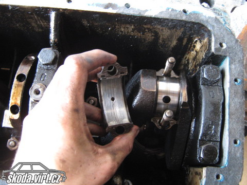

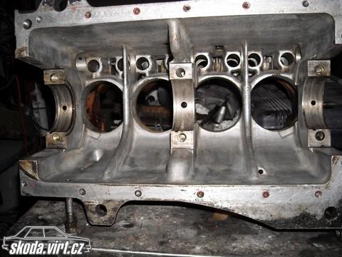

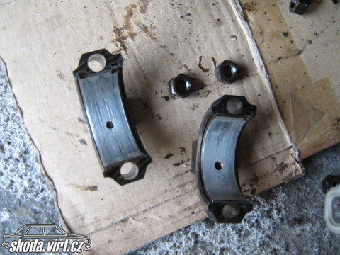

oniční ložiska ... pokud vypadají takhle ojniční, nebudou na tom líp ani hlavní, protože mazací tlak jde od hlavních k ojničním .. pro rychlou orientaci při koupi motoru sundat víka ojnic a je hned jasno ..

a tady důvod proč se než založíte motor dívat na stav ojničních ložisek ... motor koupený minulý týden na virtu v dobrém stavu plně funkční .. tak na vyhození ..

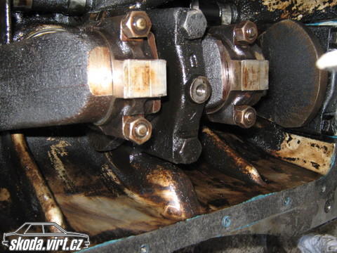

-> Tom.t: ten motor nikto neumýval, behalo to na polosyntetiku a olej sa často menil.

-> MOLSO: nič to nemení na tom, nech už si to umýval ty alebo niekto predtým, že si sa na šály nedíval a nevieš čo v tom motore máš ..
zrovna som mal v dielni na stole "plne funkčný" motor z favorita 40tis km po výmene piestov,krúžkov a vložiek, tiež z vnútra pekne vyumývaný a ojničné ložiská zodraté , dva čapy na kluke na prebrus... holt motor kupovaný na virte .. pridám zajtra foto pre salámistov ako si aj ty, na výstrahu

-> Tom.t: ty si fakt hnup. z vnutra som nic neumyval takto to vyzeralo po odmontovaní vane. Momentalne jazdím na 15W50 a este ani raz mi ta kontrolka nepreblikla a to uz par krat dostal ten motor naozaj zabrat. Predtým na 15W40 mi svietila iba po vysokej zatazi.

-> Tom.t: Dyt je to škodovka.. at s karbonem nebo bez, nic to nemění na kvalitě toho motoru...

-> MOLSO: nebudem sa k tebe vyjadrovať, nemá to význam .. ak si myslíš že poumývaš motor z vonku a z vnútra a bude z neho nový tak si hlupák ..
