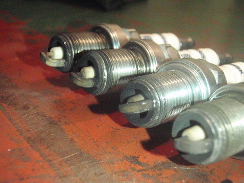

Adam6666 - zrušená registrace
-> Tuner#2: nj, skoda ze sem kvuli tomu predtim rozdelal cely motor, nastesti se pri tom nic neposralo...
15:34:25
27.03.2009
27.03.2009
-> Adam6666: JJ chudák 4. válec. Nejhorší chlazení, podtlak do toho
15:32:14
27.03.2009
27.03.2009
-> Tuner#2: vyvod je primo do kanalu valce č.4
15:29:13
27.03.2009
27.03.2009
-> Adam6666: Tak to by mě nenapadlo, ale vývod je vlastně na straně, takže možné to je.
15:00:01
27.03.2009
27.03.2009
ODHALENO: projevila se teorie co sem si nechaval az uplne na konec a to netesna hadice podtlaku od posilovace, v jednom ostrem ohybu to prisava vzduch a ochuzuje valec č.4 a castecne č.3
-> Ultim: www.brisk.cz/index.php?pa
ge=svick... tohle je to samy.........rikam, jedou hodne dobre
-> Tuner#2:
1. vsechny ctyri svicky uz jsou stejne barvy
2. nic sem s tim nedelal
3. jedinna zmena oproti minulym jizdam byla v tom palivu 15litru 100oktanu+za 200kč Vpower
4. vyzkousel jsem Bosch FR 5 DP ale negunguji dobre, Brisk LPG zatim bezkonkurencni.
5. nikomu neradim, nerikam at si to tam da, jen rikam ze me to s nema jede a vzdycky jezdilo nejlip, aj na litine.
6.kazdy at si jezdi co chce.
vcera v noci sem s tim nalital asi 120km a už sou vsechny 4 svice stejne... jedinna zmena byla v palivu kdyz sem do 15 litru 100oktanu dal z nouze za 200kč Shell Vpower. kdo tvrdi ze svicky Brisk na LPG jsou na hovno, potreboval by radne proliskat po tlame a mel by se naucit serizovat motor. Bosch FR 5 DP na ne nema...
-> kury: tak beru zpet co sem řek...
svicky dobre ale do zavodniho motoru, na takove popojizdky kde tocim maximalne do 3 tisic jsou naprosto nevhodne, nestihaji se ohrat na pracovni teplotu, obyc Brisky plynove jedou zatim nejlip co sem videl...
-> Vrba: tak to sem nepobral teda.
nevim co myslis? ja myslel spis ze zkusim jine saci potrubi, spatne sem to napsal.......
nevim co myslis? ja myslel spis ze zkusim jine saci potrubi, spatne sem to napsal.......22:08:37

kury
-> Adam6666: Aha. Takže problem se čtvrtou svíčkou ještě nevyřešen
No já na nich najel tak 100-200km. Nevím přesně. Jen ladění na letišti a pak sraz a sprinty v Želivi. A když jsem po týdnu přišel k autu, tak už šlo na tři válce a svíčky v háji.
No já na nich najel tak 100-200km. Nevím přesně. Jen ladění na letišti a pak sraz a sprinty v Želivi. A když jsem po týdnu přišel k autu, tak už šlo na tři válce a svíčky v háji.16:36:11
-> kury: ta vypada jak kdyby jeste nejela...
16:35:06
22.02.2009
22.02.2009
-> kury: ted jen tak 20 kilaku ale dival jsem se jak vypadaji a jsou krasne do hneda... krom ctvrte samozrejme
16:32:24
22.02.2009
22.02.2009
kury
-> Adam6666: No vidíš, tak nevím,kde byla u mě chyba
Asi moc bohatá směs, ale to by zase odcházeli všechny svíčky ne? Nevím no, uvidím co vymyslím. A kolik máš na nich už najeto?
Asi moc bohatá směs, ale to by zase odcházeli všechny svíčky ne? Nevím no, uvidím co vymyslím. A kolik máš na nich už najeto?16:25:09
-> kury: takže FR 5 DP funguji na Kp 11 naprosto luxusně....
to tam ted mam normal vyfuk a jede to neskutečně...
-> Vrba: sak vidis ze to neni vyreseni... porad je svetlejsi...
16:47:25
23.12.2008
23.12.2008
Vrba
-> Adam6666: čím to teda nakonec bylo?
voalaaaa...... a je to porad stejne
takze uz to tak nechavam...
takze uz to tak nechavam...14:16:33
-> kury: no ja muzu mit zas 3 cerne a jednu bilou
14:14:50
20.12.2008
20.12.2008
kury
-> Adam6666: No jo,ale tyhle byly černý jak kdybych je vymáchal v barvě
Jinak já je mám černý vždycky jen konečky tý elektrody hnědý.
Jinak já je mám černý vždycky jen konečky tý elektrody hnědý.14:11:30
