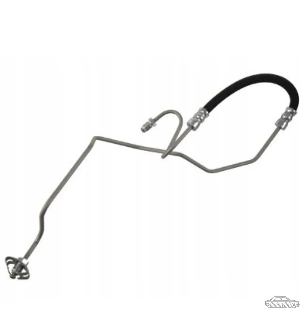

Jirik_Tuňák1983
-> StepaNoFUN 21.06.25 22:55:57: Taky jsem si říkal, ale jestli to půjde, těžko říct, ta hadice je hodně krátká a pak už jsou rovnou trubky. Viz moje foto níže.
Jinak ta černá hadice nejde zaškrtit, musel bych až o kus dál na rameni, kde je další hadice.
Myslím toto. -> Jirik_Tuňák1983 21.06.25 21:24:14: Je nějaká tvrzená s gumovým pláštěm.
upraveno 1x, naposled 21.06.2025 23:15:37

-> Jirik_Tuňák1983 21.06.25 23:02:29: ono to nikdy nevypadá, ale mezi maticí a trubkou je skulinka kde utahováním/lisováním při výrobě poškodíš barvu a pak se tam dostane voda/sůl a už to jede 8
23:02:29

Jirik_Tuňák1983
-> Jarda/felda 21.06.25 22:15:03: Ono to ale rezavé vůbec není. 8 Všechno je čisté, závit, trubky atd. Jako nevidím další část závitu co je už v brzdiči, ale i trubka na vstupu do matice je čistá. Nelepí to ti kokoti ve výrobě? Na netu je více případů pod seized brake line fittings. Jinak se tam sikovkami nevejdu.
upraveno 3x, naposled 21.06.2025 23:10:21

StepaNoFUN
-> Jarda/felda 21.06.25 22:15:03: tak teoreticky by slo tocit brzdicem... a az pak resit "spoj" trubka/matice.
upraveno 3x, naposled 21.06.2025 22:57:15

Jarda/felda
-> Jirik_Tuňák1983 21.06.25 21:24:14: klidně to vem sikovkama, jestli to takhle nejde tak stejně při povolování ukroutíš trubku která bude přirezlá k matici 4

Jirik_Tuňák1983
Předky mám hotové, ale vzadu mi ani za boha nejdou povolit trubky v brzdiči. Očištěné, prolité, ale ani prd. U ženy jsem vyndal brzdič jako hovno klasickým klíčem a dal ho zase zpět, ale tady nic žádným nářadím. Nějaký tip, než to odnese matice? Že by se mi chtěl měnit tenhle had...
Nahřát? Jediné co nemám, tak je ten klíč na převlečné matice, jestli by to tím šlo lépe, ale nejsem si tím jistý. Koupit ho není problém, beztak mi zase chybí jeden torx, páč tady je rozměr, který nemám. Už mám sbírku jednorázových nástavců na všechna možná auta a na nic jiného to nevyužiju. 3
