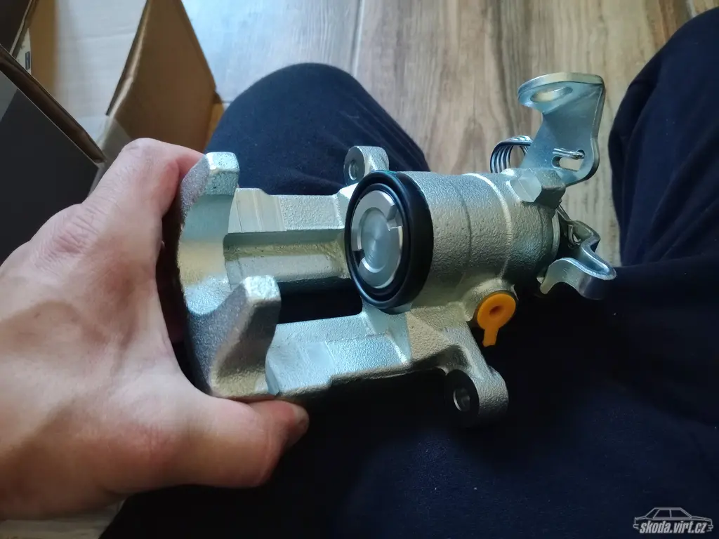

-> StepaNoFUN 19.06.25 17:38:57: U Francouzů mám jen pár ohlasů, že jako ano. Ale koupil jsem i tak nové brzdiče. Spíše kůly tomu, že vím, jak to u koncertu dopadá. A taky jsem měl bobke to rozebrat a zjistit, že je to stejně na výměnu.

-> Jirik_Tuňák1983 18.06.25 07:16:54: Nevim jak u Francouzu, ale u koncernu repas vetsinou nefunguje.

Jirik_Tuňák1983
Nedá se svítí.

Jirik_Tuňák1983
-> vhml 16.06.25 22:10:53: Tak je to fuk. 3 Měním oba zadní brzdiče. Minimálně pravý je zatuhlý na páce a abych dělal repas, na to nemám čas. Lanovody chodí volně. Možná tak přes zimu pod stromečkem vyměním střeva a dám je do regálu.
