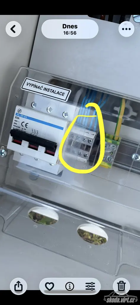

-> Matthes, záškodník z TechWebu 03.08.26 23:09:07: -> King 04.08.26 08:57:37: Tady je největší problém v tom, že tyhle jističe nejsou určený (a přimo to nesnášej) pro připojení různejch průřezů vodičů pod jednu svorku. Takže ano - propojovací lišta by to vyřešila. Ale přiznám se, že třeba tuhle 1F v autě fakt nemám. Mám tam 3 pólovou do 80A a 4 pólovou (na 3f chrániče) 100A. Pak je ještě 2pólová na 1F chrániče.
A mimochodem - ta 3pólová do 80A je na větší odběry taky nic moc. Dneska jsem zrovna předělával jeden staveňák a přivod vedl na 32A jistič (druhej z leva) a úplně vlevo byl 50A jistič. No bylo na tom hřebenu vidět, že je lehce jinak zbarvenej (ale nebylo to opálený) na tý straně k tomu 50A jističi. Přehodil jsem přívod na tu 50tku. Tak snad to bude lepší.
08:57:37
04.08.2026
04.08.2026
tvl, nejsem klasickej ceskej elektronazi, ale kdyz uz jsem byl linej jet pro tu propojovaci Cu listu, tak jsem ty propojky delal aspon z rozumnyho prurezu CYA a mechaval tam kousky izolace.
tvl, nejsem klasickej ceskej elektronazi, ale kdyz uz jsem byl linej jet pro tu propojovaci Cu listu, tak jsem ty propojky delal aspon z rozumnyho prurezu CYA a mechaval tam kousky izolace.23:09:07

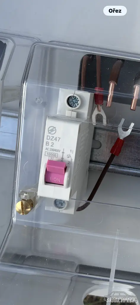

-> Matthes, záškodník z TechWebu 29.06.26 11:11:58: Myslis tohle? No davaj to nejlevnejsi. Ono uz takhle ta skrin stoji balik a bejt jeste o 500,- drazsi...
Ty 2A jistice davaj uz roky a zatim nevim, ze by ho kdy nekdo musel menit. Ten vypinac nevim. To je moc cerstvy. Donedavna nebyl potreba.
Jinak neni za co.
Jinak neni za co.
