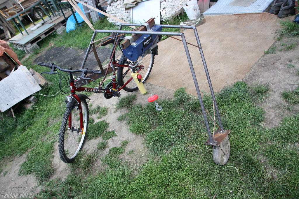

radekp
Tak ještě to pořádnou zatěžkávací zkoušku nedostalo, pak poreferuju
A projet se na tom i s tím ramenem...to bych musel mít nohu zalomenou do tvaru klikového hřídele

-> doking 06.06.16 09:42:00: Myslíš až se deska zhoupne, urazí mu pedál i s kotníkem a sundá ho z kola?

-> radekp: totok vidiet Premek prkenna podlaha tak mas o reportaz postarane

-> radekp: bylo by fajn to vidět v akci .-D

-> radekp: to tu nemame rubriku domaci kutilove?

Mám žulové bloky, které je třeba převézt po pozemku a pak elektrický lanový naviják. Tak jsem ho zkřížil s nepotřebným kolem, pár metry trubek a pojízdný zvedák je hotový
Cyklofunkce zachovány
