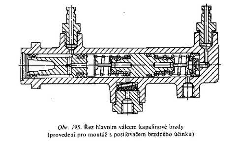

-> DuriQ: pod obrázkem je že je to válec do emka.. jak je to s tím novějším jestli myslíš ty co mají jinak rozmístěný vývody na trubičky tak nevím, ale zásadní změnu v konstrukci nečekej (není ani možná) je to pořád tandemový válec...

Labros: mno a este otazocku neni toto nahodou stary typ THV ??? mam pocit ze hej zaujimal by ma rez tym novsim THV

-> DuriQ: když ti vzadu prdne trubka? tak jak pak zabrzdíš? abys zabrzdil tak by se síla z brzdového pedálu musela nějak přenést na ten pístek mezi oběma okruhy. A jak se přenese, když v tý první komoře není tlak? Jedině přes tu pružinku, ale jak říkám ta toho moc nepřenese.

Labros: Ok a co to ma spolocne s tym ked ti rupne v zadu trubka ? okrem toho ze ti vytecie kvapalina zadneho okruhu... v prednom ostane tlak a aj kvapalina ale ten tlak sa neda zrovnavat s tlakom ktory je v celkovej sustave to je jasne to netvrdim ani ja
ale predok ti bude brzdit sice slabo lebo celkovo systemu chyba tlak ale brzdit bude... takto to vidim ja...

-> DuriQ: no pokud je v okruhu vzduch, tak je pravda že tam pak není tlak (ten okruh se nemůže natlakovat protože vzduch se stlačí) a taky kdyby ten okruh nebyl těsnej (proražený potrubí), tak se taky nemůže natlakovat...
a přenosem tlaku myslím právě to že tlak se přenáší přes ten střední pístek... tlak v zadním okruhu způsobuje sílu na ten střední pístek a ta tlačí na druhý okruh a způsobuje tam stejný tlak... s tím že ještě na ten pístek tlačí pružinka přímo spojená s tím pístkem na vstupu do THV, ale ta velkej tlak neudělá...

-> DuriQ: Pět lidí v praxi není přesvědčující důkaz potřebné ručky když ti selžou brzdy??? Mě zajímá praxe a ne teorie a když se něco osvědčí v praxi a bude to odporovat teorii, tak to raději udělám podle osvědčení než že by to tak mělo být teoreticky.

ps: ja som spomenul nieco take ze si mi povedal: že kapalina se může přelejvat z jednoho okruhu do druhýho. Mne sa nezda ale to mi pride ze si to tu poniektory myslia

Labros: a kedy tam neni tlak ? ked je tam vzduch aspon myslim teda mozno by si si pomohol keby si to zacal tlacit daky kompresorom
ale nie robim si prdel...
mno ja asi neviem pochopit co myslis tym prenosom tlaku ???

-> DuriQ: no ani nemusí tam bejt vzduch... stačí že v tom okruhu není tlak, pak se ten tlak nemůže přenést na ten prostřední pístek...
a necpi mi pořád, že kapalina se může přelejvat z jednoho okruhu do druhýho
to jsem nikdy neřekl a ani by to skrz ten pístek nešlo. Říkám jen, že se mezi okruhama přenáší TLAK

Labros: ked tam bude vzduch tak neprinuti to mas pravdu...

Labros: ako nemozu byt oddelene tlakovo keby neboli oddelene tlakovo tak ked nalejes kvapalinu tak tlakom sa ti dostane do druhej casti... a tym padom by si dostal kvapalinu z predneho okruhu do zadneho...

-> DuriQ: no právě že nepřinutí! protože v tý první komoře není tlak! a o tom to je.

Labros: k tomu piestiku co beha do prava prinuti sa ho pohnut kvapalina

-> DuriQ: jako jo, takhle oddělený jsou.. kapalina ani vzduch se nemůžou dostat z okruhu do okruhu! ale nejsou oddělený tlakově, a to je bohužel ten kámen úrazu.
a líp než v předchozím příspěvku to vysvětlit nedokážu.

Labros: mno skusme to inak... priklad mas vypustenu kvapalinu... z obocho okruhov... zacnes odvzdusnovat napriklad zadny... ale do nadobky nalejes kvapalinu len pre zadny okruh teraz sa naskytne otazka co odvzdusnis ? predok aj zadok ?? alebo iba zadok...alebo inac zacnes odvzdusnovat predok a zase nalejes kvapalinu iba do oddelovacej komory v nadobke... co odvzdusnis predok alebo predok aj zadok... ??? keby boli okruhy zavisle odvzdusnis naliatim kvapaliny to je jedno v korej komore predok aj zadok... podla mna ale takto ako som to popisal odvzdusnis len predok alebo zadok a vytlacis vzduch s predu alebo zo zadu... bavime sa o 120brzdach...

-> DuriQ: tak pokud by byly nezávislé, tak by musel být v jednom z nich tlak i když v druhém tlak není... a když si představíš, že třeba není tlak v tom okruhu, co má vývod z válce uprostřed (z těch dvou vývodů ten vlevo), myslíš, že se tomu prostřednímu pístku bude chtít hýbat doprava? respektive co by ho k tomu přinutilo? trošku málo ta pružinka ale opravdu málo...

-> DuriQ: Je vidět, že jsi si nepřečetl můj poslední příspěvek a nebo asi nechceš, protože by jsi musel uznat mou pravdu - mě nezajímá jak to v HDV funguje - to je pro mě výrobek, terý si koupím a musí fungovat - když ne, tak ho reklamuju a nebo dám nový a je to vyřešené, ale podstata věci, že když Ti vzadu rupne trubička, tak nebrzdíš vůbec - to mě potvdil nejen kamarád, ale i pár lidí tady a Ty si melěš furt tu svou - je vidět, že s Tebou se už nemám o čem bavit...

Labros: jak sa pozeram tak sa pozeram na ten obrazok tak sa mi javy ako sa to krasne deli na predok a zadok ... mno neviem ale mne tam to rozdelenie pride byt ze su nezavisle

-> DuriQ: jenže v tandemovým THV jsou ty dva okruhy oddělený pístkem kterej se tam volně pohybuje (až na to že je na pružinkách, ale ty velkej rozdíl nedělají) takže v obou okruzích je stejný tlak. Viz obrázek (z Andrta, ale není nic moc)

Labros: mno zavislost vidim skor v tej nadobke...

-> DuriQ: no nedělám si prdel.. sám jsi napsal že oba okruhy mají společný THV. a to mi stačí k tomu, abych si myslel, že nejsou nezávislé (zvlášť když se kouknu co je uvnitř toho válce.)
