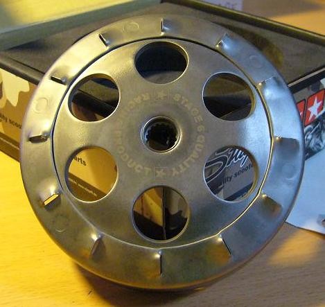

TUNER
-> Kloggie: Pod zvonem je už jenom spojka.......

Kloggie
-> TUNER: Jj, ale pod tímto zvonem je ještě jeden menší s menšíma dírama, asi to neni zvon, ale prostě to má menší díry, tenhle zvon se. Zítra pojedu do garáže, tak to vyfotim.

TUNER
-> Kloggie: Můžeš mi to vyfotit? Ve zvonu jsou jedny díry ne? Já mam tento zvon a pak ještě od RMS a v každym jsou jen díry jedný velikosti......tak do dvou děr se to šoupne,zapře a je hotovo....

Kloggie
-> TUNER: Ale jsou tam velký díry a pod velkejma jsou malý, tak do těch malejch děr to musí zapadnout jestli jsem to dobře pochopil.

TUNER
-> Kloggie: V každym zvonu jsou díry,tak udělat něco do těch děr....Dál je spojka a tam už nic neprostrčíš....

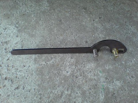

Kloggie
-> TUNER: pěkný, to by se dal použít klíč na utahování kotoučů na flexe:) Ze svíčky a šroubu, mno pěkný, to by mě teda taky vůbec nenapadlo:) Dík

TUNER
A zastavit spojku můžeš čimkoliv co má dva výčnělky který ti padnou do děr ve zvonu.Dobrý je aby to bylo delší a při povolování se to opřelo o zem a nemusíš se tak moc namáhat...Já si vyrobil toto..

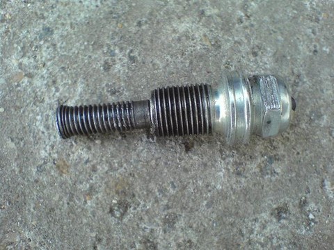

TUNER
Nejlepší je to dělat vzduchovou pistolí. Nepotřebuješ žádný zastavováky atd.
Pokud jí nemáš,tak piston stoper lze vyrobit doma ze starý svíčky a šroubu.
