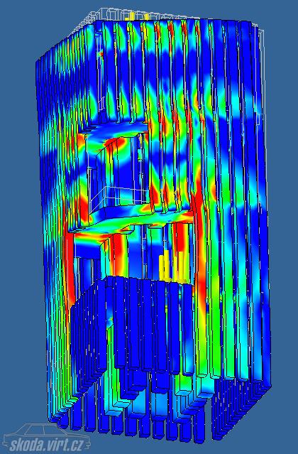

A posledni fotka odeme - model vcetne vnejsich a vnitrnich nosniku a prerusenych mist... A to uvazuju pouze "upiclej" jen roh ty budovy. Tim letadlem by zrejme bylo poruseno vic nosniku po jednej strane a tim by se efekt borceni a preklopeni horejsku jeste znasobil...
zvětšit Wtc sestřelil Bush? - obrázek od Syny vložen 14.09.2011 01:46:43

A posledni
zvětšit Wtc sestřelil Bush? - obrázek od Syny vložen 14.09.2011 01:43:08

Jiny pohled
zvětšit Wtc sestřelil Bush? - obrázek od Syny vložen 14.09.2011 01:42:54

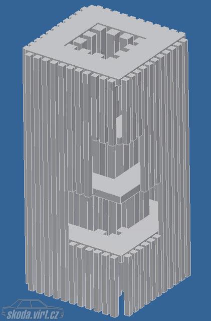

Tak sem si pres dve hodiny hral a uz me to vskutku nebavi :) Tady je vysledek hodne hodne zjednodusenych 4 pater (samozrejme ne v meritku). Myslim, ze pro predstavu to staci a kazdej jiste pochopi, ze na to nemam cas a uz mi to ani neba :) Navic to stejne presne udelat ani nemuzu bez znalosti XY veci a hlavne by to byl ukol na peknejch par tydnu a mozna i mesicu pro nejaky tym lidi…

-> P@nis: Uz chapu jak to myslis 4 Ano, to co pises je pravda, ale je dulezity taky myslet na to, ze zatez celyho mrakodrapu vlastne tvorily patra a hmostnost nosniku sama. Ty vnejsi nosniky byly mezi sbou propojeny oceli (viz obrazek), ke kterej se sroubavala podlazi... Takze tedy ten model by tomu mohl hooodne priblizne odpovidat. Na vzper nosnik vydrzi dost nez se zborti... Pruser ovsem nastane pokud na nosnik namahajici na vzper zacne pusobit moment, kterej na stavajici nosniky vyvolalo poruseni ostatnich nosniku letadlem... Pak se zborti nosniky kolem mista poruseni a spodek zustane stat jakoby nic. Samozrejme na to, aby to neporuseny uneslo vlastni hmotnost to bylo staveny a taky se to 40let osvedcilo...

-> Jarda/felda 13.09.11 23:49:40: Logicky kdo chápe prutovou soustavu tak pochopí, že nějvětší napětí je ve spodních prutech a je rovno součinu napětí nad ním, proto je spodní patro nejnachlnější na zhroucení a dokonce podpůrná reakce musí být tak velká jako je součin axiálních sil spodního prutu, aby byla zachována podmínka rovnováhy sil a celá stavba nespadla rovnou.

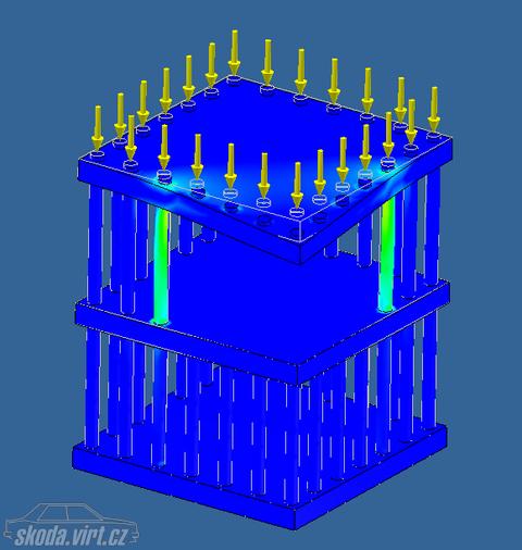

-> Syny 13.09.11 23:12:19: Slipy schovej pro slečnu jelikož to stejnak jde přes tvoji "plošinu" která má přenášet houby 4 a má zde být jen jako horizontální ztužení konstukce. Jak si navrhl vetknutí? dokonalé ? : )) Navrhni to tak jako konstrukci a vynechej podlaží, a pruty zatiž přímo a musí ti vyjít, že spodní patro bude zatíženo nejvíce, jelikož to je i logické, aby spodní pruty nesly celou váhu konstrukce.

-> P@nis: Jak jsem psal... Kdybych zatizil v tom modelu ten "strop" po obvodu, tak vysledek bude temer stejnej - ne-li uplne... V modelu, kde uvazuju pouze nosne prvky je skutecne jedno zda pouziju na "strop" tlak a nebo pouziju obvodove sily - vysledek je stejny...
Tady jsem pro tebe vytvoril dukaz misto slipu...

-> P@nis 13.09.11 14:59:23: To zatizeni je tlak na celou plochu... Jen je to znazorneny sipkama uprostred... Jak rikam, je to jen pro nazornost toho co jsem mel na mysli. Kdybych dal sily po obvodu, tak to doapdne dost podobne, jelikoz ty nosniky jsou po obvodu a tedy tlak co jsem dal na plochu se rozprostre na ty plochy nosniku protoze nema kam jinam...

-> Syny: Jen to zatížení máš špatně, přenáší se nosníky svisle na sebe to znamená, že zatížení musíš dát dokola nikoliv někde doprostře u tehle konstrukce. A zhora jej opět musíš zatížít.

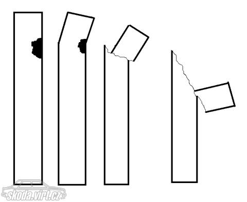

Cili jeste jeden posledni obrazek odeme, at to tady nazaspamuju... Takhle nejak bych to ocekaval ja. S tim, ze samozrejem ty patra treba spadnou (viz ten domino efekt), ale jadro by dle me zustalo proste stat alespon z casti.
Jen dopredu napisu neco, abych predesl hadkam a osocovani. Tohle je ciste muj nazor a rozhodne netvrdim, ze to tak je a ani netvrdim, ze je to zarucene spravne. Nemam zkusensoti s budovama ani s jejich likvidaci pripadne poskozenim, takze to berte jako muj nazor do diskuse, ktery rozhodne nestavim jako jediny spravny a netvrdim, ze to takto melo byt...

-> Syny: někde jsem viděl obrázky poškození obou budov s naznačením nosníků, který nejspíš byly poškozený. Asi v nějakym videu - hledej šmudlo 1

-> Matsoft: Tak nejak (pokud se baviem o poruseni nosniku obvodu u jednoho rohu)... A to se taky stalo - podivej se na zaznamy z padu druhy veze. Ovsem potom se ta horni cast co prepadla zahadne ztratila a lehlo to cely, vcene zdraveho jadra (od zeme k narazu letadla) dolu. Samozrejem by to zbouralo kus toho mrakodrapu i pod tim (nez by volna horni cast veze s udajne pretavenejma nosnikama uplne odpadla pryc), ale minimalne to jadro a nejaky zdi by v urcitej vejsce od zeme zustali stat.
Edit: Samozrejme cim vic bude vychyleny teziste a ta vez nad porusenim bude na stranu, tim vic to bude zatezovat nosniky pater pod a minimalne pulka se zacne bortit (jelikoz ale ta pulka je spojena s pulkou druhou, tak to pude cely, ale nebylo to z papiru, takze bych ocekaval, ze ta konstrucke bude drobet kalst odpor). Ta vez co se utrhla nad porusenim nemela sebemensi duvod se poskodit a ocekaval bych, ze na zem spadne cela. Zkratka je mi divny, ze se to hezky zritilo svisle dolu jen tak a kus veze nad porusenim se najednou vytratil a stal se z toho prach, protoze na ten zadna sila pred padem a pri padu nepusobila... Zkratka ze celej mrakodrap najednou prestal klast odpor a cely to spadlo jako nic...
Mit presnej planek WTC vcetne hmotnosti, a vedet jak cca letadlo poskodilo konstrukci, tak neni "velkej problem" udelat relativne dost presnou similaci toho jak to bylo. Bohuzel temahle informacema ja neoplyvam, takze to ten obrazek niz berte s hodne velkou rezervou. Jen jsem tim chtel ukazat co myslim...
upraveno 12x, naposled 13.09.2011 13:39:47

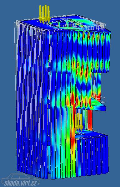

Tady sem v rychlosti udelal simulaci toho co jsem myslel… Pokud v v prutovej soustave chybi cast prutu, tak se horejsek zacne naklanet do strany a samozrejme tim se vychyli teziste casti nad porusenim a vice se zacnou namahat nosniky u poruseni a cely to zuchne v miste chybejicich nosniku s tim, ez samorejme vetsi tlak, ktery zbytek nosniku prenasi muze zdeformovat i patra pod, ale urcite ne vic, jako bude deformace v miste poruseni.
Na obrazku vlevo je videt, ze se opravdu vic zatizi spodni nosniky nizsiho patra (ty pod nejvice zetizenymi nosniky patra vyssiho), to je ale jasny. Neni to ovsem tak velka zatez, jako je vyvijena na nosniky bobliz mista, kde zbytek nosniku chybi.

-> P@nis 13.09.11 08:42:02: Zapominas ale na to, ze v priapde, ze se upali kus konstrukce, tak ztraci stabilitu a zacne se to naklanet do mista, kde pruty chybi. Tedy na protejsi strane vznikde spise tah... Predstav si zidli s urizlou nohou, co se stane? Zacne se ji protejsi nadzvedavat pri zatizeni a ma tendenci prepadnout do boku... Samozrejme pokud je konstrucke slozitejsi, tak prevazne jsou zbyvajici pruty vice zatizeny na tlak, ale i na videu je jasne videt, ze pri padu druhe veze se horejsek naklonil a mel tendenci prepadnout do strany, pak zmizel neznamo kam a rozdrobil se na prach... To uz je ale vec jina. Samozrejem mas z casti pravdu, ale zapominas i na jev toho, ze proste se ztraci stabilita toho co je nad mistem, kde ty pruty upalis.

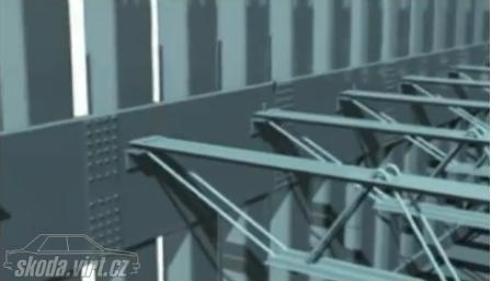

-> Syny: Viděl jsi třeba náčrtek konstrukce? viz MATTESS, tak je to prutová soustava bez vnitřního ztužení, to znamená, že všechny svislé pruty jsou namáhané na tlak. (Takže nevím kde jen tady ten tvůj tah, když žádne diagonály zde nejsou) A jestli upálíš celou jednu stranu těchto prutů tak zbylé 3 strany začnou přenášet zatížení prutů, které chybí. (Kdepak bude asi největší tlak? na straně kde pruty chybí? Patro pod tím, nebo úplně dole bude prut nejvíce namáham a proto bude nejnáchylnější na porušení?)
Jsi studovaný člověk tak zalov na googlu v angličtině a dočteš se, že pád je nejvíce přisuzován tlaku a následnému dynamickému zatížení.
