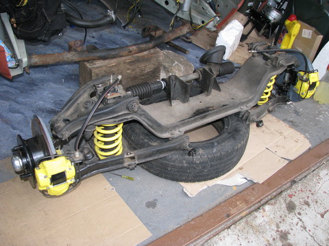

Zdravím, mám jeden bleskový dotaz. Natírám celý podvozek syntetikou (pragoprimer+industrol). A právě v tom industrolu je zakopaný pes. Zatím jsem měl nachystáno jen pár plechů a nádrž v základovce a hodil jsem na to první svrchní vrstvu. Ta je ale na můj vkus strašně lesklá... tudíž otázky:
Zmatní se to?
Vykašlat se na industrol a koupit matný Universal?
Plánuju to dát i na všechny plechy k motoru, dekl topení atp.. už jsem se díval na některé auta - jeden to má leskle, druhý matně.. jak to vlastně bylo na 1000covce? Bude to leštěnka, takže bych to rád vyřešil ještě dřív, než s tím natřu zbytek.

aktuální zkušenost - alkyton Primer 2x striklej základ a momentálne 4x vrstva ALkytonu ( je to střikane, tak radši vice vrstev, přeci jen to neni jako štětka tuning :-) )
jen resim horsi problém co s mistem pod výstuhama (vylejt barvou to kazdopádne, ale porád se tam ten bordel ze silnice bude drzet), nemáte náhodou zkušenost s nizkoroztažnou montážkou??? fouknout ji tam a zadelat konce a nechat utvrdnout a tim pádem jsou konce uceleny bez poruseni pri řezáni!!!
co vy na to??? - otázkou je zda nedrzi vlhkost :-(

Já jsem všechny díly nápravy nechal opískovat, vystužil jsem je a byl jsem rozhodnutý pro zinek. Jak jsem dorazil do zinkovny, tak mi říkali, přesně jak píše Suri, že galvanický zinek je po jedné zimě dole (žárovým mi to nikde nechtěli udělat z obav, že by se ty díly mohly pokroutit). Nějak se mi to nezdálo, že zinek který většina chválí, by po jedné zimě slezl. A po další navštěvě zinkovny mi říkali, že nejlepší pro tyto účely je kataforéza. Takže moje konečná volba byla: opískovat-> kataforéza-> 1x zinkový základ (určen do agrasivního porstředí)-> 2x body -> 2x alkyton. Nápravy sice ještě nejsou na autě, takže více méně jenom tak informativně.
Jinak komaxit, co jsem slyšel, taky není žádný zázrak... Na rovné ploše je to prý parádní, ale hrany...katasrtofa (strašně malá vrstva barvy se tam uchytí a hned to začíná prý rezivět).

-> Borin: Bylo opískováno a použil jsi kvalitní základ nejlépe Primer od stejného výrobce co je Alkyton? Pokud ne, tak ho nepomlouvej, neb jak říkám a jak vidíš na fotkách 4 roky a je pořád po otření vlhkým hadrem od špíny a prachu ve stejném stavu.

takhle hezky vypadá 20 ročná náprava, v zimě tedy nikdy nejetá
to černé místo na nápravnici je původní barva, když jsem utřel ten prach
