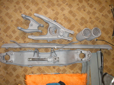

Tak .... hotovo. Nechal jsem tedy žárově zinkovat (šopovat zinkem) kompletní rozdělanou zadní nápravu (vlečku), příčku převodovky, všechny 4 pružiny a 4 ráfky. Všechno bylo potřeba opískovat (to si dělali taky oni). Cena: 2500,- bez DPH (kterou jsem neplatil, když sem řekl, že nechci doklad). Povrch je takový šedý, pórovitý. Jinak borec, co to znikoval, říkal, že se to dá natříik jakoukoli syntetikou. Specielní barvy na pozink se používají jen u zinkování namáčením do zinkové lázně ...
.. takže celkově spokojenost. Když to měli hotový, poslali SMSku. Uvidíme, jak se to osvědčí přez zimu.

Hrabosh
Takze moje náprava a disky se práve znikují tady:
www.kromabrno.cz/index.ht ml
.. pak dám vedet, jak to dopadlo.
