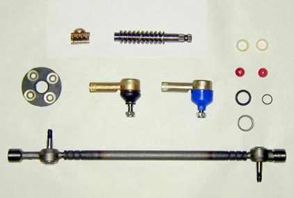

-> Syny: Hm, to nevim proč to úžovky nemaj. Možná proto, že úžovky maji jinou volantovou tyč, jsou tam kardanový klouby a ty nějakou tu vůli přenesou, kdyžto u erka je normální tyč, tam by se případný rázy přenášely rovnou do volantu. To je jediný co mě napadá.

-> Syny: Tzv. hardyspojka, a používá se přesně jak píše Kloggie.

-> Syny: myslim ze uzovky uz to nemely, ale nevim. Kazdopadne u myho erka to bylo. Jak konci tyc rizeni a zacina maticova prevodka, tak mezi tim je tenhle krouzek, dva srouby tyc a dva prevodka.

-> Martin14: Spojka na tyc rizeni
Tyvoe tak to slysim prvne a kde to jako ma bejt?
00:40:50
06.09.2007
06.09.2007
Martin14
-> Syny: Hele neni to spojka na tyč rízení něco podobnýho jsem sundavál z jednoho veterána.Dávalo se to tam kvůli eliminaci vibrací a nárazů.

Jo a jen mimo soutez - prosimvas co je to kolecko vlevo - s tema 4ma malejma po obvodu ?
