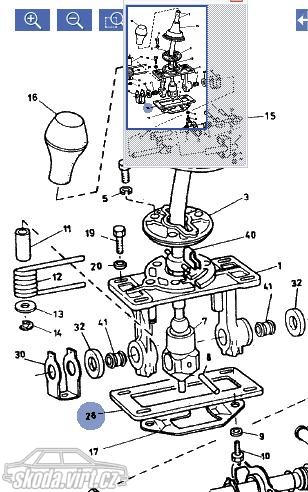

-> petr s: Tahle
zvětšit 5q do uzovky - obrázek od Nwkt vložen 07.06.2010 22:44:30
22:33:38
07.06.2010
-> Evž@: Podložka je tlustá tak 5 mm ale nejde katalog tak ti ji neukáži

Bucin
-> Evž@: ty takovej zdvih neudělaj to spíže nosník pod převodkou dole (vyžvejkly cilo ohla nebo blbě nasazena příčka pod převodkou) zaměřil bych se na příčku.

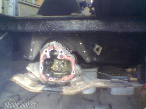

Evž@
-> petr s: čověče nevim jestli je tam nějaká podložka...nejhorší to bylo s tvrdýma siláčema...ty držely motor asi dost nahoře tim padem řadici tyčka dole...->
Bucin:
tahlo by ohle byt nemělo...to sem si hlidal
22:16:52

Bucin
-> Evž@: neni to tahlo třeba ohly ?

Bucin
co se týče rozměření dal jsem si na nosník kulisu a podle toho jak tam vycházela jsem to řízl takova pomucka a ničim jsem to nepodkladal přehazoval jsem to z jinyho auta komplet a s žadnym problemem jsem se nestřetl a to mám i hlubokou diru na baterii.
