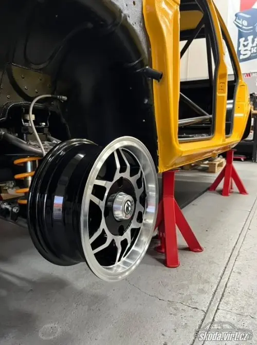

Ahoj všem, po nějaké době jsme u výrobce poptávali přesnější termín dodání této první várky, protože se blíží jejich již podruhé odložený termín, a to konec května. Bohužel nám odepsali, že to opět posouvají, tentokrát na konec června. Je to tedy opět stejná písnička, jako tehdy u loukotí, ty také asi 3x odsunuli, než to dorazilo... Tímto se tedy velice omlouvám, ale nic s tím neudělám, můžeme jen čekat. Pokud jste to někdo platil dopředu a nechcete, aby nám tu ta platba visela, klidně napište a peníze vrátíme a vyřešíme vše až kola reálně budou. Díky za pochopení a trpělivost!

-> Robert 106 02.01.25 20:23:35: a ake rozmery pneu k tomu su? Ak by tam bolo daco rozumne, tak mi to pride idealna moznost nechat si zapisat na moje uz existujuce 5.5 disky
Když můžu mít oficiálně 17" na škodovce, tak nějaké 5,5, které nikdo na cestě nepozná, je detail. Mám tyto Jupitery objednané. V březnu by měly dorazit. Mám už i nové pneu na ně. Jo a Jupitery existovaly 5,5. Kdysi je měl předchozí majitel na mé škodovce. Dokonce i Apolla byly v 5,5

No, sice je to nový kolo, ale v blbým rozměru - píšou tam 5,5" šířka a originály mají jen 5"...
Po loukotích přešly Jupitery.Tak kdo bude objednávat ? :-)
www.jk-racing.cz/zavodni- alu-kolo-maxilite-jupiter- -4x130--velikost-5-5x13
Ty pokličky jsou teda příšerný, ale jinak to je nový kolo.
