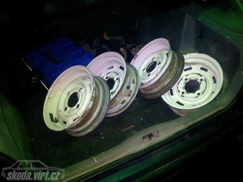

Maty110l
včera jsem dovez tydle ty..max závaží je na nich 25gramu..kvalitní práce...aspoň mám mustr na dodělání těch mejch...

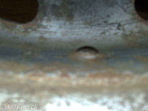

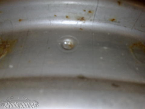

Maty110l
nejsou to nýty....je to něco jako velkej důlčik přes oba plechy...normálně jsem to po obvodu ocelákem očistil aby byly vidět body svarů..ty jsem odvrtal a pak ten vnitřek přes špalek vyklepnul ven..šlo to docela dobře...

20.12.2011
jarda.u1
Ja tam nyt opravdu nikdy nemel,i kdyz to tak z te vnitrni strany muze vypadat....

jarda.u1
venkovni strana disku

jarda.u1
vnitrni strana disku
