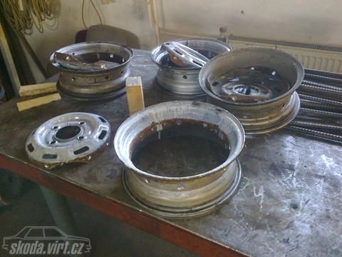

18:48:10
20.12.2011
jarda.u1
-> castrol: to nejsou nejty,ten disk je v tom miste pouze prolisovanej,jakoby tam dostal dulcikem...
18:22:42
20.12.2011
-> jarda.u1: su tam aj nity
18:20:12
20.12.2011
Sejki - zrušená registrace
-> jarda.u1: ok, uz si s tim nejak vyhraju, jen teda, ja tam mam takovy cepicky a vypada to jako hlavicka nejtu tak proto se ptam...
18:13:19
20.12.2011
jarda.u1
-> Sejki: nejty tam zadny nejsou,musis odvrtat ty bodovy svary,ale nejlepe jen zkrz ten limec a stred neprovrtat durch.....

18:09:02
20.12.2011
-> Sejki: jsou tam ještě bodový sváry...
17:59:31
20.12.2011
kdyz tam mam jen 4 nejty, tak ty stacej odbrousit a pak stred pujde vyndat?

-> Maty110l: mohol by si napisat postup dost casto sa to tu riesi
17:53:17
20.12.2011
Maty110l
-> m8rinek: tak to jednoduší už mám...
zvětšit zkušenost s výrobou převařáků?? - obrázek od Maty110l vložen 20.12.2011 17:53:17

Nejsou to teda převařáky, ale já to dělám tak, že mam rovnej svářečskej stůl, střed na rovnym přípravku, stojánek na hodinky a srovnat, naheftovat, zkontrolovat, ovařit a nazdar bazar...

Zazaa
odvrtat body
vymacknout stred
pootocit aby nebyly prez sebe diry a namacknout stred opacne
narovnat treba na vyvazovacce nebo v necem upnute
nabodovat zkontrolovat
zavarit
hotovo :)

Pokud už tu někde je něco podobnýho,tak se omlouvám.........
kuci,mám doma pár ráfků na víc,tak přoč to nezkusit..nemáte nějaký zkušenosti popřípadě radu na co si dávat pozor??děkuju
