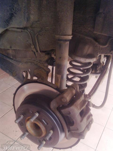

Hurdis
-> bigfavo: Čítať vieš?
zvětšit Jaký brzič s mech. ručkou - obrázek od Hurdis vložen 19.04.2012 22:26:52

21:45:13
19.04.2012
Hurdis
Eidy už si to dávno vyřešil jinak, já už od začátku stavby koukám na dostupné zboží ze Žiliny. Nicméně díky volbě originálu byla zavržena i myšlenka.
Kombinace kotouče s mechanickým bubnem mi docela vyhovuje. Používám ručku hodně často, je to znát i na ploškách na pneu. 2x ročně šteluju lanovody, v páté sezoně budu dávat 3tí lanovody. Pakny a kotouče drží jak židovská víra, na zadku byla výměna tuším při 138 tkm. Nyní 176 tkm.
Rozměry by jistě šly, problém je debilní rozteč 5 x 114,3mm.

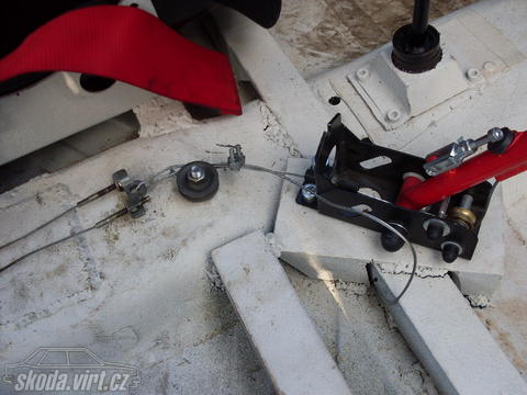

OndraKrupi
-> Martin120L: ani to nepomohlo. tato fotka není ode mě ale od kamoše, já to postavil rovně, přes 2 "kladky" ale taky ne, vše se ohýbá, kurví, jen to nebrzdí
Origo ručka se lanko "otáčí" nahoru takže tam asi pracuje lepší síla
kdežto když to dam rovně tak se kousek vytáhne, ale tim to končí10

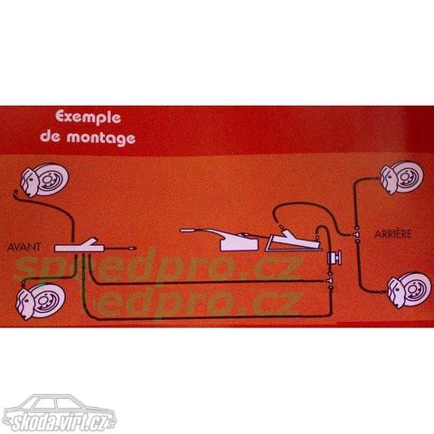

-> havlik: tak tak...
Jinak schéma tu speedpro.cz/popup_add_ima ge.php?imagesID=3...

18:35:05
19.04.2012
TTomas
-> OndraKrupi: je tam zpetnej ventil, takze kdyz je rucka povolena brzdovka normalne prochazi a kdyz zatahnes, tak se ventil zavre a tlakuje jen zadek.

OndraKrupi
takhle to nechce fungovat..10
zvětšit Jaký brzič s mech. ručkou - obrázek od OndraKrupi vložen 19.04.2012 18:16:19

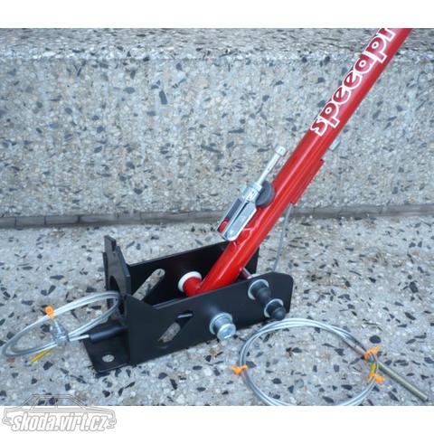

19.04.2012
OndraKrupi
Pánové, máte nějaký nápad jak zapojit tohle na sériové bubny?
zvětšit Jaký brzič s mech. ručkou - obrázek od OndraKrupi vložen 19.04.2012 18:15:53
18:06:57
19.04.2012
Martin120L
Správně vhml ty jssi můj člověk ,nevím co mají proti hydro růče? Než ty vaše lanovody natáhnete tak hydra jede smykem.3
