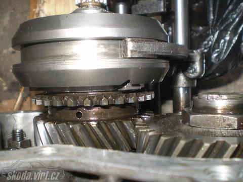

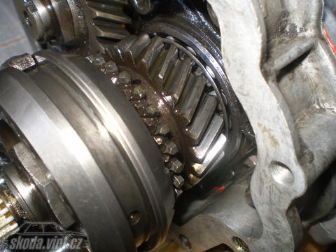

Tady chybu nevidim no. A teda kdyz povolis trochu matici u petky tak to funguje?
16:02:38
12.07.2011
tunerlada
tak co na to řikáte? ok nebo ko ?
12:34:36
12.07.2011
tunerlada
12:33:02
12.07.2011
tunerlada
tak sem vám to nafotil jak to mám..
zvětšit demontáž 5q převodovky vlečka - obrázek od tunerlada vložen 12.07.2011 12:33:02

peti
-> tunerlada: moment by mal byt v poriadku ja davam okolo 50Nm, odofot to zajtra a skus ako pisem ci po zalozeni je synchron volny ak nieje tak je chyba tam najskor v zle zlozenom presuvníku
23:16:48
11.07.2011
-> tunerlada: Tyjo tos to moh vyfoti uz davno, ja myslel ze to mas zakryty, achjo 3 3

-> tunerlada: Ja bych sundal ten dekel a vyfotil to pro kontrolu zda to mas skutecne dobre 1 To je par sroubu a jedna maticka M8.
