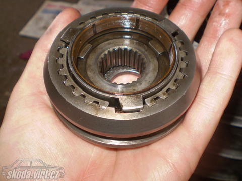

-> tunerlada: synchronizačná spojka má byť namontovaná takto. Záberové zúbky po obvode musia smerovať dodola. Ty to máš podľa všetkého opačne.
Na tej tvojej fotke -> tunerlada 11.07.11 10:35:45 máš tú synchronizačnú spojku natočenú presne takto rovnako ako ja na mojej fotke, akurát u teba ten synchronizačný krúžok musí ísť zdola a nie zhora. A tak potom nasunúť na hriadeľ.
zvětšit demontáž 5q převodovky vlečka - obrázek od minno vložen 11.07.2011 11:40:24
upraveno 1x, naposled 11.07.2011 11:42:58

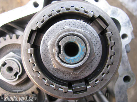

složeno před nandáním a pořád nefunguje 8
zvětšit demontáž 5q převodovky vlečka - obrázek od tunerlada vložen 11.07.2011 10:35:45

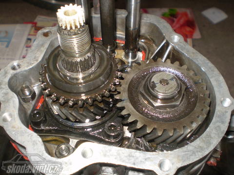

takhle to tam dám 3
zvětšit demontáž 5q převodovky vlečka - obrázek od tunerlada vložen 11.07.2011 10:34:33

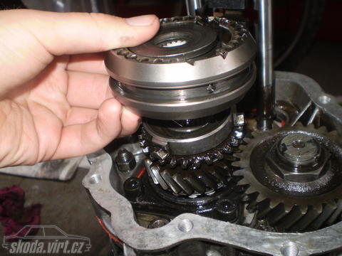

11.07.2011
tunerlada
tak mám dotaz máme tu problém,jakmile složím pátý rychlostní stupeň tak po zařazení čehokoliv nejde točit s hřídelí a na neutrál se točí celek jakoby přez pětku tudíž se otáčí diferenciál.po sundání brzdičky se synchronem je opět všecko v normálu.včem je problém?složené to mám tak jak sem to vytáh a ještě mám po ruce andrta a pořád nic.Jde o to že se synchron jakoby přilepí a natlačí k hřídeli a spojí to všecko dohromady 8 poraďte prosím prosím už mi jde hlava kolem 8
zvětšit demontáž 5q převodovky vlečka - obrázek od tunerlada vložen 11.07.2011 10:33:03
