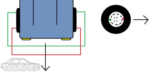

Ja osobne si (po 3 marnych pokusech v servisech, kde nikdo nebly schopen nastavit volant rovne a seridit s tim geometrii) sam meril a steloval sbihavost nasledovne... Dal jsem kola naprsoto rovne a merakem jesem zmeril sirku rafku (asi zhruba 1mm pred mistem kde uz zacina byt nabeh radiusu "Jcka") bliz ke dverim a zapsal si hodnotu a potom to same udelal na druhem konci kola - tedy bliz k masce a hodnota rozmeru se lisila o 1mm.
Takze dle obrazku zeleny rozmer byl o 1mm sirsi nez cerveny rozmer. Merici mista jsou videt na obrazku pri pohledu shora a na kole vpravo :)

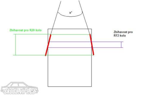

-> vhml 25.05.11 18:41:23: WRC je 4x4 to je torchu jiné...
-> minno 26.05.11 07:43:47: Tak tady ještě obrázek. Jak vidíš úhel se nemění, ale zbíhavost v mm což je rozdíl těch dvou úseček se prostě změní s jiným kolem. Už chápeš? Beru to, že měříš metodikou příložníku na kola jako Pavel P. U laseru to asi mají přepočtené, respektive určitě tak o průměr kola nejde, laser je nasazen kolmo na trnu a je jedno jak velké kolo tam je.
EDIT: Na obrázku je kóta průměru kola ale rozdíl mezi délkou čar mezi kolama (což jsou právě ty mm zbíhavosti) je asi jasný.

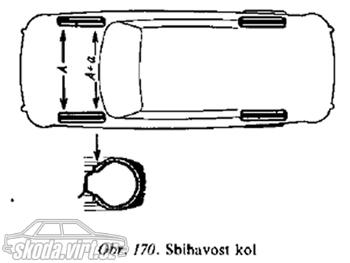

-> Klubko_: no však o tom celý čas vravím. V literatúrach sa uvádza merať zbiehavosť od ráfikov kolies (alebo od pneu) To je stále jedno. Proste zbiehavosť v mm je vždy rovnaká nech sú kolesá akékoľvek.
Zbiehavosť je údaj "a" na obrázku. Logicky je teda jedno, aké sú kolesá.

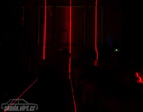

darabos
moja verzia s laser-mi
