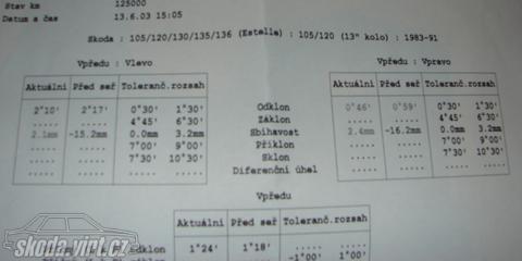

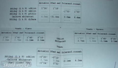

Dolní část toho papíru.
23:06:37
24.05.2011
24.05.2011
doufám, že to pujde přečíst

-> Pavel P..: měnil jsem tenkrát čepy a přijel jsem se sbíhavostí 31mm a nastavili to na 4,2mm.
Kolik píše Andrt?
Kolik píše Andrt?

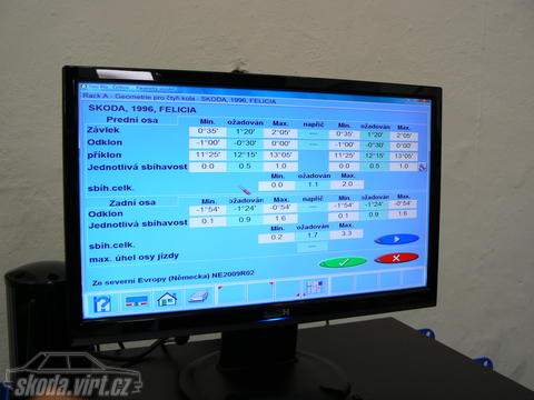

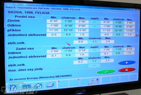

Na nasi geosce jde treba prepinat v nastaveni zda to chci ve stupnich nebo v mm
Ale nechali jsme si tam mm je to prehlednejsi a jen opravdu uhly jako jsou odklon a zaklon je samo.. ve stupnich.
Priklad rozsahu pro feldu.

Tož jsem to vyhrabal a všechny hodnoty jsou tam ve stupních a sbíhavost je tam nakonec v mm, ale je tam taky zadaný že to je kolo 13", takže ta sbíhavost v mm je tam stejně jen přepočtená.
Jinak na přední nápravu tam byla tolerance 0 - 6,5mm
a mimochodem jsem taky při tom našel samolepky loga virtu, který jsem rok nemohl najít, takže díky.

Podle mě, se zbíhavost v milimetrech udávala dříve, kdy změřit milimetry bylo jednodušší než změřit desetiny úhlu.
Musel bych najít svoje protokoly, ale podle mě tam mám sbíhavost ve °.
