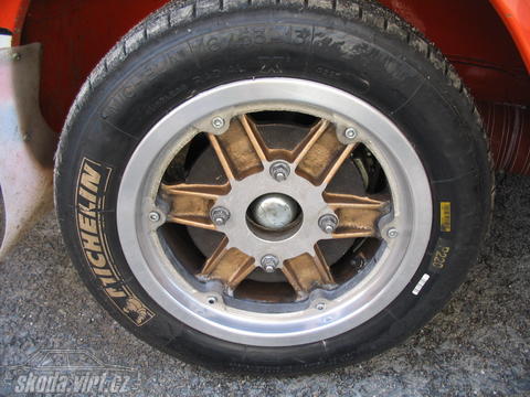

-> OndraST: Zkus to tady www.classictyres.com/prod
ucts/.../13-inch
19:44:28
07.08.2011
07.08.2011
OndraST
A jsou sehnatelný ty gumy z fotky, nebo se jedná o neprodejnou věc ,staršího data.
19:32:58
07.08.2011
07.08.2011
-> m8rinek: hodně podobnej vzor má i Fulda Y2000 ale to je seriová guma.
19:31:02
07.08.2011
07.08.2011
-> OndraST: Jde li ti pouze o vzhled dezenu, tak Uniroyal Rallye 340/60 dělá něco podobného ;).
18:22:40
07.08.2011
07.08.2011

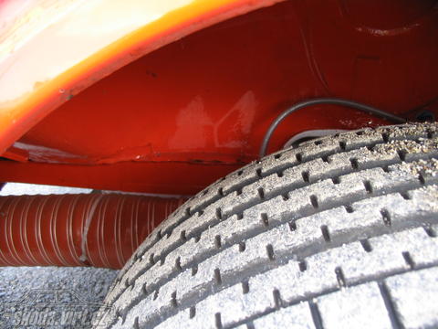

OndraST
-> vhml: Hm, takže jde o uloženku, jedině ještě skusit inzerci.
18:20:43
07.08.2011
07.08.2011
-> OndraST: jde-li ti o vzorek, tak Maxsport
18:07:20
07.08.2011
07.08.2011
OndraST
1.
18:06:45
07.08.2011
07.08.2011
OndraST
Zeptám se, netuší někdo zda jdou ještě někde sehnat tyto gumy, popřípadě i jinej výrobce, dík moc za radu.
