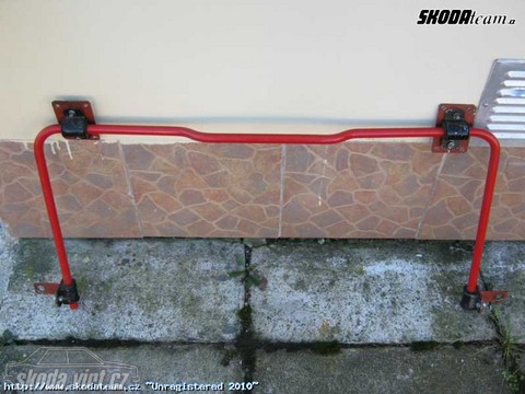

Nazdar borci, dá se u někoho splašit ten zadní stabilizátor, vyrábí ho vůbec někdo.?

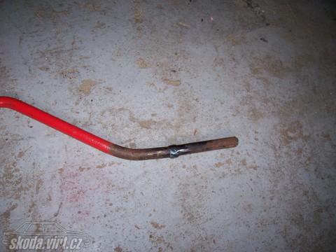

Tak mi tak behem jedné debaty napadlo že co udělat uchycení stabíku na příčku viz foto img.skoda-virt.cz/forum_u
pload/7_540_139845__2010-1
1-23_20-25-39_73.jpg ale konce nenavařovat rovné aby bylo pod rameno ale ohnuté aby se daly přichytit z boku na podélny rameno viz img.skoda-virt.cz/gallery
_upload/.../109_3208_190.j
pg takto.
tim by se nijak nesnižovala světlá výška vozu a mohlo by to v pohodě také fungovat ne?
20:27:51
23.11.2010
23.11.2010
-> Luboš: nad tím jsem taky přemejšlel, ale bojím se deformace ramene. Přece jenom na tohle namáhání je podélný rameno pevnější a když se zkurví podélný čert ho vem, ale šikmých je nedostatek

-> Luboš: O tom jsem ja uvazoval, ze bych uzil tenci stabik z litru, ale vyprd jsem se na to. Nechtel jsem srat sikma ramena. Rikal jsem, bud na podelna ramena nebo radsi nic.

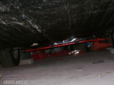

-> vhml: jen pro inspiraci, kamarád to měl takhle, viz. foto, lepší nemám. Použil sériový přední stabík, jen s narovnanými konci.

-> vhml: takto to mám na kyvce... o funkci se vzhledem ke zbytku podvozku dá polemizovat nicméně návařený konce držej :O)

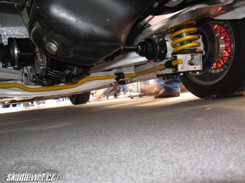

-> Nwkt: stabik robeny na mieru alebo nejaky seriovy? vypada to luxusne

-> vhml: nevim jak u tebe ale ja mam trosku strach z toho ze uz takhle mam příčku asi 8cm nad zemí co by to udělalo kdybychto eště snížil stabíkem tzn další min 2cm dolu to už někde utrhnu
E: mam tam tu pricku prevodovky z toho mega plechu:D tzn bych to nemusel ani nejak extra dal zesilovat ale i tak bych to posunul o kus nize

-> havlik: tak tak www.skoda110r.cz/article.
php?id=702
Pak je varianta vzít ten z 1203, ten se akorát zařízne, širokej je až dost. Ale je zase o hodně silnější - 18mm jestli se nemýlím.
