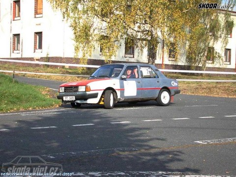

-> Wena: Kdo jí zaplatí :-D
Tady je ještě jedna fotka jak se to celý nahrbí. Veřím tomu, že s tvrdším předkem mi pak zůstane o hodně víc váhy na vnitřní straně auta.
Ale ještě zpět k zadnímu stabíku. Jak by to teda ovlivnil nebo nevlivnil? A bude to pak hrabat víc nebo ne?

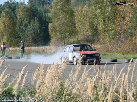

-> Eidy: co tě vede k teorii měkčích per dozadu? Je pravda, že na zadku se zhoupneš a ten se ani nehne. 45kN/m
Vepředu jsou pera od Honzy, na fotce jeden 18mm stabík, na přístí rok ho podpori jeste jeden 16mm.

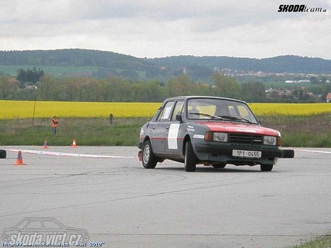

Takhle nějak víceméně vypadá auto v plným náklonu. Na dvojku otočka o 180stupnu, vnitrni kolo stále do A a následně roztrhanej vnitřek gumy. Skoro bych i ocenil to nakroucení kyvky aby bylo kolo rovně :-)

Dát či nedát, to je to uč tu běží.
Už z něj mám skoro noční můry, pročetl jsem všechyn témata jak tady tak na 110r.cz a pořád nevím, pořád nejsem rozhodnut.
Hlavně jsem nenašel a nebo nepochopil jednoznačnou odpověď na to, jestli vnitřní kolo bude hrabat méně, nebo více. To mě teď aktuálně dost trápí, už jenom kvůli tomu, že máme dost vysokoi spotřebu ne zrovna levných gum.
Auto není v žádném velkém náklonu, vnitřní kolo do A a hoří - specifikace podvozku zde: skoda-virt.cz/cz/.../7571 -vhml-skoda-140l-a
