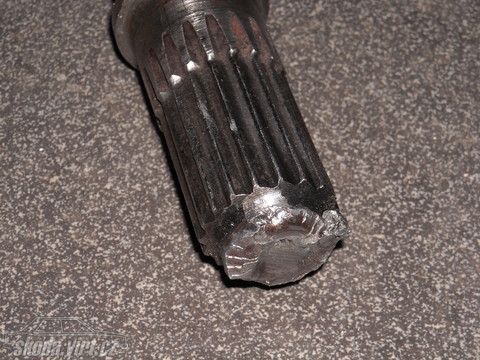

-> MOLSO: Nečetl jsem to célé,takze možná nenavážu.Já měl na autě totálně vymačkané unášeče i hřídele a nkdy se nic nepovolilo.Základ je to pořádně dotáhnout a zaklepnout.Já dotahuju na páce 0,5m váhou vlastního těla.

jo inak vlečku mam spravenu bol totalne vymlateny motylik - vymena za iný ktorý tam išiel ťažko a nalepenie cez loctite. Zatial osm ešte na tom nešiel ale uvidíme cez víkend

dnes som rozobral naboje z hriadeli na zaloznych dieloch a tam to ločká ....
takže si musim vystačiť s nábojom ktorý mám. POobede sa do toho pustím

-> Matthes, záškodník z TechWebu: tos viděl hovno... nedávno jsme tu řešili něco podobnýho na jednom rapidu a když s tim sem přišl že si myslel že je volnej náboj tak matka utažená na krev na konci, mezi ní a nábojem ještě tak 2mm vůle a náboj se na hřídeli protáčel o dobrý 2cm... takže tam už ani drážky nebyly

-> rsvancara: Podle smeru omackani asi jo (pokud porad necouval :-D). Osobne jsem to na aute nevidel, dotlacil mi to kamarad... Prej jesi sem uz neco takoveho videl
Sem si ji nechal a ted ji vsem ukazuju.

-> Matthes, záškodník z TechWebu: Dobře vyžvejkaný drážky :-D
Pravá strana že ? :-)

V realu zde... svareno a ulomeno

-> Bc. Duso: vnutorne matky mam zalepene loctitom ale tuto povolenu stranu budem ešte kontrolovať a skusim vymeniť unášač. Len dnes už nie lebo mi od rana ide hlavu rozjebať
dakujem chlapci za rady poriadne dotiahnem zalepím a zaklepem
prípadne sa vymení motýlik

-> Matulo: To muze poradit jen debil. Jednou jsem to videl v realu. Vecer dam foto.

-> m8rinek 14.11.10 19:24:00: Nepomáhá, utaženo na moment a zaklepáno a mělo to tendenci se povolovat a začal cvakat náboj na staré nápravě. Tak jsem to utáhnul zalepený Loctitem a od té doby pokoj.
Takže ZALEPIT jak radí Suri.

-> MOLSO: A vnutorna matica na 27 gole je na tom ako ? ked sa velak povolila moze az ta mensia od poloosi... btw.. velku zaklapanu nemam.. a auto uz dostalo dostatocne cez picu a nepovolilo.. na druhej strasne je fakt ze to mam dotiahnute cez 300 N.m .. ked sa na golu zavesi 70 kilovy chalan :-D .. ale bolo to potom kontrolovane velkym momentakom... BTW.. tu malu meticu od poloosi tam sa ani poriadne neda zaklepnut.. nieje miesto.. alebo mam neprimerane velke naradie :-D

-> m8rinek: všecko bude len ma to vystrašilo - 3000 km najazdených a až teraz to spravilo ... ešte som zvedavý či nedojebalo drážkovanie na hriadeli....

-> MOLSO: co to utáhnout a pořádně zaklepat?

-> MOLSO: neni ocom to je vsetko len nie zaklepnute jak ti tu uz pisali viaceri, zobrat tupsi sekac a pekne zaklepat do drazky a nie kilnerom

-> Ba.jogi: Neni to poradne zaklepnuty.

-> Matthes, záškodník z TechWebu: zospodu je tam ta bodka - z fotky to tak nevyzerá ale bolo tam plesknuté kirnerom. Odfotim ti zajtra druhú stranu
vymačkany je na 100% iba motýlik po výmene strán zas išiel lahšie na druhej strane. Ale vravím že vola tam nebola žiadna badateľná.

-> Ba.jogi: sorry ale na tej fotke vidno všetko a zaklepnuté to nevyzerá byť

-> Matthes, záškodník z TechWebu: moje to nie je ja som len foto robil ale zaklepane to mal zdruhej strany na fotke to nie je vidno ale som videl ze to zaklepane mal

to je napiču zaklepnuté treba sekáčom a riadne do drážky

-> Ba.jogi: To nebylo zajištěno tak se nedivte
