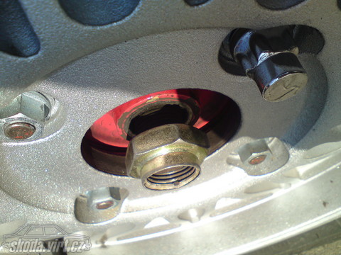

-> MOLSO: Pokud to mas vymackany tak bych to bud zalepil nebo vymenil jako komplet. Mozny je, ze mas omackany obe soucastky a novy unasec by tam sel tezce a pritom by se za chvili zas skurvil. To je naprd. Rikam, ja to zalepil a ok.
A to povoleni je mi furt divny, asi si to mel zaklepnuty malo, udelej foto :) me se tomu nechce verit. Proste se to ma akorat vymackat a ne povolit.

pridam foto aby ste vsetci videli

-> MOLSO: ja som videl aj jamkárom osekané a držali

-> Matthes, záškodník z TechWebu: nojo 36 uz rozmyslam nad iným a tak no domyleny som cely
mam doma este jeden pár hriadelov s motýlimi a unášačmi skusim najst vhodnejší motýlik a vymeniť to ak bude OK počasie a nálada
aj tak som v piči z toho jak sa to vyšrobovalo

-> MOLSO 14.11.10 18:21:30: Jo

-> MOLSO: 38? Je to 36mm
Me jedna sla ztuha a druha s vuli, tak jsem ji zalepil obyc modrym lepidlem na zavity a nazdar. Ovsem je divny, ze se ti vysroubovala. Kdyz je zaklepla tak by se povolit nemela. Stane se, ze je volny tisicihran a pak se ten spoj jakoby povoli, ale je to tim, ze se omacka unasec nebo ta podlozka...

-> MOLSO 14.11.10 18:21:14: si to pokazil

-> suri: zaujimave že doteraz nebol problém ale odkedy som zmenšil tie áčka tak to robí len pičoviny

-> MOLSO: prevrtaj a daj tam zavlacku jak na kyvke a budes mat pokoj, alebo klinec jak si mal na draxovi

-> MOLSO: napríklad 638čka www.loctite.as/?p=product
s... na hriadel a pod matku 270 alebo 243

-> MOLSO: je to tým čím píšeš , 4 lístok má ísť nalisovať nie rukou potom sa to povoluje
sú lepidlá na takéto veci od loctite

Zdravím. Dnes som išiel do BA cez skvelú panelovku sered- SC a v BA som zistil že mam uplne vytočenú matku na vlečke - na golu 38 - vodičova strana. Je možné, že by jazda pri vysokej rýchlosti (100-130km/h) po panelovej ceste dokázala tú matku uvolniť a skoro uplne vyšróbovať ? Bola zaklepnutá kirnerom ale našťastie som to zbadal keď mala posledný závit - 1.5 závitu.
Motýlik išiel na hriadeľ ľahko, ale vôľa tam nebola.
