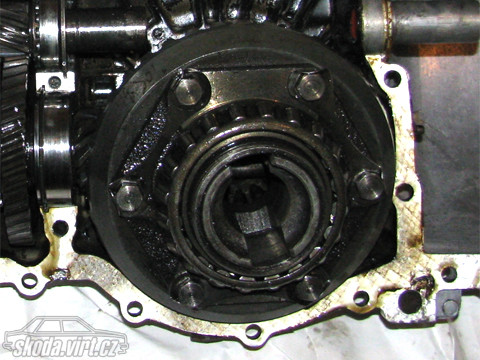

Dneska jsem v praci na to koukal tak ten zajistovaci plech je na 100proc ze strany jak je 6 sroubu co drzej ozubeni. Takze teoreticky tam jsou jeste 4 ale je otazkou v jakem stavu.

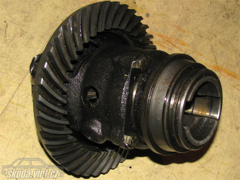

-> Kuladmin: ten zaistovaci pliesok vyzera na druhej strane inak

-> Lukas/Fishmaster: jazdi dalej, az sa to posere tak zastavis a budes menit prevodovku. tych srobov je tam celkovo 6, takze 4 ostavaju. Ale teda mi je divne ze to strihlo hlavy, to isto nejaky majster uz opravoval a zatiahol to na krv a nie na moment aky tam ma byt. Uz som videl prevodovku co mala na diferaku len dva sroby bez istenia oproti sebe a drzalo to. Do prace rally nejazdis takze nevidim problem. Nieje dovod sa stresovat, zozen druhu prevodovky a ak budes mat naladu tak ju vymen.

a z druhej strany, tam sú len 2 pliešky a 4 skrutky
zvětšit Tak menil som olej v prevodovke a ... - obrázek od minno vložen 26.09.2010 21:24:27

-> Lukas/Fishmaster: pre predstavu fotka ako to vyzerá
zvětšit Tak menil som olej v prevodovke a ... - obrázek od minno vložen 26.09.2010 21:22:22

-> Lukas/Fishmaster 26.09.10 17:08:36: to sú strhnuté hlavy skrutiek, alebo sú to matice?9 to je nejaké divné, však tieto pliešky zaisťujú skrutky.....nechápem ako sa to mohlo stať.
